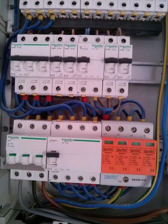

Przyczyną problemu byla zle wpieta zyla N. Zamiast w roznicowke elektryk z ZE wpial ją w listwe N. Dzieki za Wasze uwagi.- 47 odpowiedzi

Ale jak wnioskuje głównym problemem jest źle wpięta żyła N od kabla zasilającego? Bo tego akurat nie robił mi elektryk który wykonywał całą instalację. Tak jak pisałem, instalację miałem zanim ustawiono mi skrzynkę i gdy już ją ustawiono do podpięcia zasilania wziąłem miejscowego elektryka (pracującego w ZE). To trafiłem na 2 "fachmanów" ? co za szczęście.... PS przykładowe zdjęcie instalacji.- 47 odpowiedzi

Fotki omawianej rozdzielni PS > przewody były sprawdzane czy nie się nie złączyly podczas obcinania.- 47 odpowiedzi

Dzisiaj został u mnie w nowo budowanym domu podpięty prąd (wcześniej miałem na przedłużaczu bo nie było skrzynki) Instalacja elektryczna wykonana kilka m-cy temu, zrobione tynki itd. W rozdzielni podnoszę wszystkie bezpieczniki - nic się nie dzieje. Ale jak tylko podłączam do gniazdka jakieś urządzenie (nawet próbówkę z żarówką) wywala różnicówkę. Sprawdzałem na obwodzie osobnym od pralki, na obwodzie od pieca, od garażu i za każdym razem to samo. Co może być przyczyną? Gniazdek nie mam jeszcze zamontowanych (sprawdzałem czy gdzieś nie styka się N z PE ale wyglądają przewody ok) Proszę o jakieś wskazówki (elektryka pewnie i tak będę musiał wezwać ale może coś mogę zrobić z tym sam?
