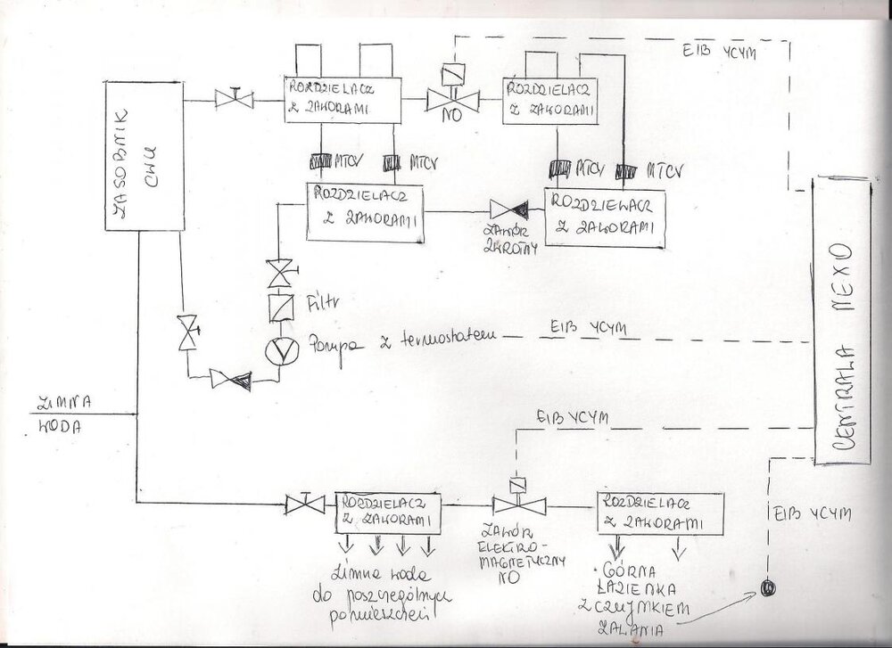

Hydraulik się uzewnetrznia - pytajcie, jak bede umiał to odp
kasia_2401 odpowiedział skrol → na topic → Woda i ścieki
to nalazłam coś takiego http://www.primadom.eu/pl/p/Zawor-KULOWY-AE,-elektrozawor-przelotowy,-34-cal-z-silownikiem-i-sygnalizacja,-6zylowy/122 i http://www.ferro.pl/pliki/pdf/pl/01021-99PL.pdf mam nadzieję, że teraz będzie dobrze:rolleyes: i chyba darować sobie zawory MTCV, oraz termostat na pompie, a cyrkulację ustawić na 5 minut co 15 minut od 6.00 do 24.00? -
myślałam o czymś takim http://washservice.pl/pl/p/elektrozawor-otwarty-2N20-NO-34-cala-230V-lub-12V,-24V,-48V/55 cena nie wygórowana do myjni samochodowych, to chyba w domu jednorodzinnzm się sprawdzi:rolleyes: -
O takich rozdzielaczach myślałam 3+2 na zimną wodę pomiędzy nimi zawór elek. NO 3+2 na cwu pomięzy zawór elek. NO 3+2 na cyrkulację pomiędzy zawór zwrotny -
Ja wiem, że trochę niewyraźny mój schemat, coś w rodzaju - co autor miał na myśli:rolleyes: Poprawiony Na dole zima woda - trójnikiem do zasobnika i do skrzynki z rozdzielaczmi W skrzynce zastosowany zawór elek. NO odcinający górną łazienkę w razie powodzi na sygnał czujnika zalania. Jaki dobrać czujnik? Jest ich tak wiele w tak różnych przedziałach cenowych. Na górze od zasodnika - cwu- do skrzynki z rozdzielaczami. I tu analogicznie pomiędzy rozdzielaczem z 3 zaworami i rozdzielaczem z 2 zaworami zawór elek. NO do odcięcia ciepłej wody w górnej łazience. Na powrocie cyrkulacji pomiędzy rozdzielaczami zawór zwrotny. I tu mój kolejny dylemat. Czy wystarczy, czy nie cofnie wody z innych pętli w razie odcięcia górnej łazienki? I chyba główny problem - to czy stosować zawory MTCV i pompę z termostatem, czy może cyrkulacja od 6 do 24 co 15 minut na 5 minut? Bardzo dobra izolacja termiczna rur od cwu i cyrkulacji, zatem małe straty ciepła. -
Bardzo proszę o ocenę instalacji zimnej i ciepłej wody oraz cyrkulacji. Po uwzględnieniu integracji instalacji wody użytkowej z systemem inteligentnego domu - zastosowania w górnej łazience czujnika zalania, powstał poniższy schemat Elektrozawór NO po otrzymaniu impulsu z centrali o zalaniu łazienki na piętrze odetnie dopływ zimnej i ciepłej wody do rozdzielaczy odpowiedzialnych za układ wody na piętro domu. Nie wiem tylko czy na cyrkulacji wystarczy zawór zwrotny, czy również musi być elektrozawór? I jakie elektrozawory dobrać? Instalacja zimnej i ciepłej wody w fi 20, cyrkulacja w fi 16. -
