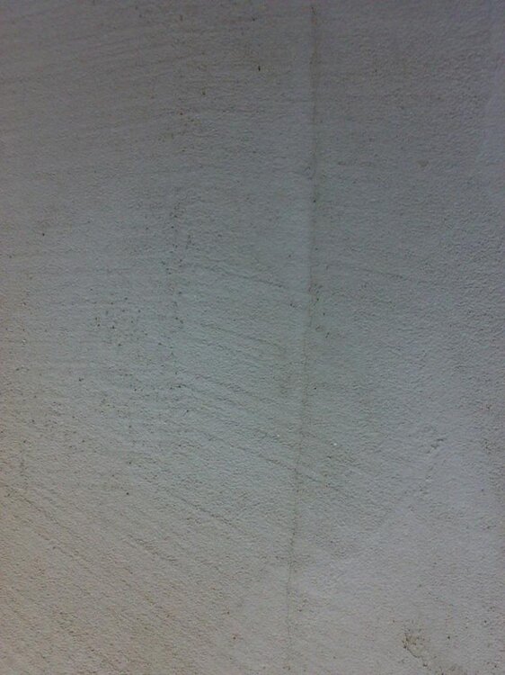

  1. Hmm, a jak myślicie, jeśli w przyszłym roku przyjdzie firma i położy na to warstwę dobrego kleju to coś to pomoże ? Tzn czy pęknięcia w późniejszym czasie znów się pojawią ...
  2. Niestety z tym nic nie robiłem. W przyszłym roku przychodzi do mnie firma, która będzie kładła tynk, może oni coś na to poradzą ; ) . A klej nie pamiętam już nazwy, ale kupowałem w OBI
  3. Jest to ściana od wschodu, słońce przygrzewa tam od godzin wczesno porannych do około godziny 13 .
  4. No właśnie nie. Ta ściana była robiona jako ostatnia, ale jak widać z jakimś gorszym efektem ... Na pozostałych ścianach nie widzę takich pęknięć ... Dodam tyle, że ściana była robiona pod wieczór ... Wręcz w nocy, około godziny 22-23 skończyłem robotę ... Czy mogła naciągnąć w nocy wilgoci i przez to mam takie efekty ? A co do pęknięć to nie występują tylko w pionie, w innych miejscach są pod różnymi kątami ...
  5. Tak, zakładka była robiona. Była robiona do czarnej linii na siatce.
  6. Witam ! Otóż w tym roku sam ocieplałem dom i zauważyłem, że na powierzchni ścian pojawiły się pęknięcia. Wszystkie ściany były wykańczane w ten sam sposób, jednakże tylko na jednej zauważyłem coś takiego. Poniżej zamieszczam zdjęcia. Czy można to w jakiś sposób naprawić ? Co mogło być przyczyną ? Pozdrawiam
