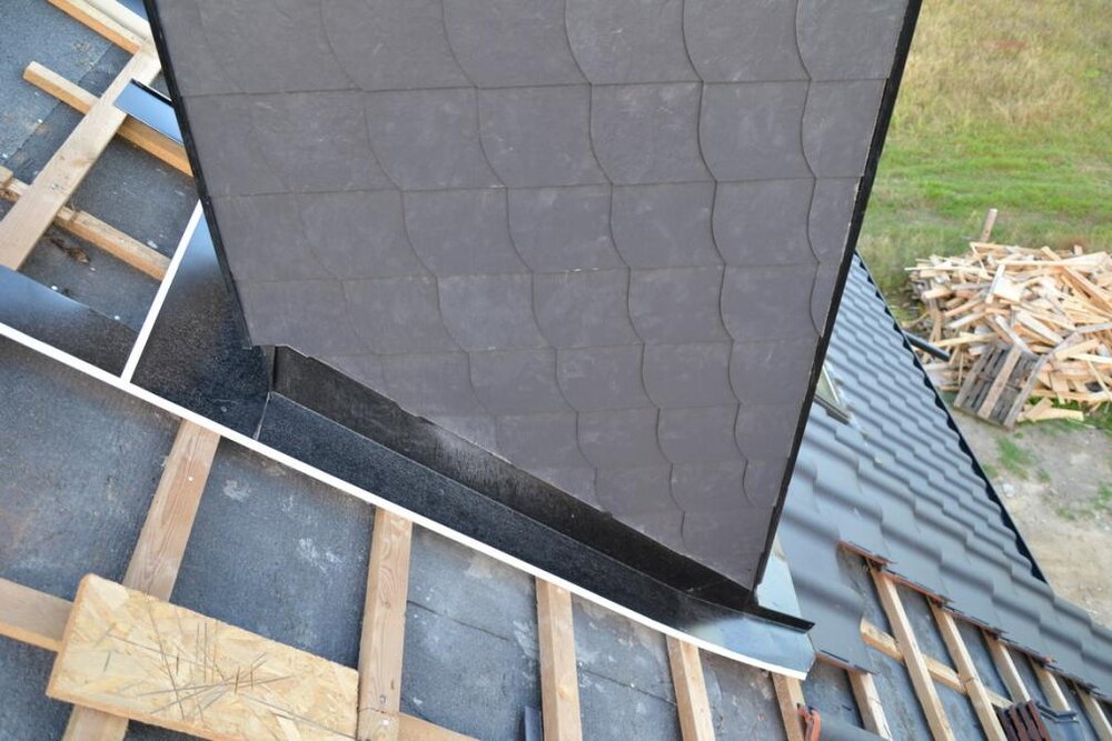

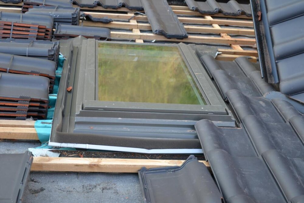

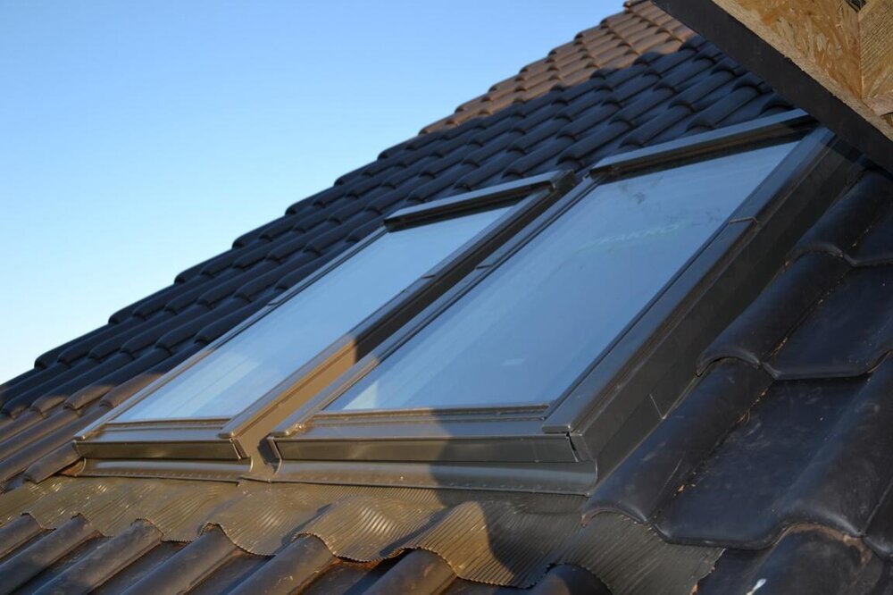

Dziękuję za komentarz. Rozumiem, że szlifowana powinna być dachówka (od góry), która znajduje się pod taśmą uszczelniającą pod oknem? Ta rynienka, o której wspominasz to ta tuż przy papie gdzie jest dużo nieczystości? Możesz jeszcze zerknąć na okna kombi - są to te same okna co w innych miejscach tylko połączone kołnierzem kombi - czy one są poprawnie obsadzone (tzn. wysokość - bo inne tak nie wystają z dachu jak te). Czy dysponujesz jakimiś zdjęciami jak powinna być wykonana taka lukarna w dachu (tzn. chodzi o końcówki koszy, które powinny być szczelne).
Witam, Proszę o ocenę dachu, który jest w trakcie realizacji. Dzięki Wam będę wstanie jeszcze zgłosić uwagi wykonawcy.
