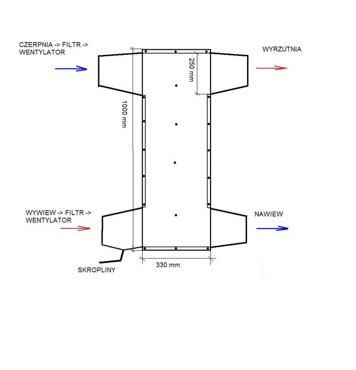

Planuję obecnie skrzynkę na wentylatory i mam dylemat, robić w jednej skrzynce, czy osobno. Wymiennik będę robić z aluminium wg sposobu Adama_mk. W1: Przy wentylatorach w jednej skrzynce kolejność będzie taka: wywiew --> filtr --> wentylator --> wymiennik --> wyrzutnia nawiew <-- wentylator <-- filtr <-- wymiennik <-- czerpnia. W2: strona wywiewu taka sama nawiew <-- wymiennik <-- wentylator <-- filtr <-- czerpnia Przy wariancie 1 wymiennik będzie się kurzyć, więc przydało by się dać choć filtr, więc i tak osobna skrzynka. Przy wariancie 2 istnieje możliwość zamarznięcia filtra i wentylatora (choć niby temperaturę pracy podają od -25*C). GWC nie będzie, rozważam nagrzewnicę wodną na nawiewie z rury PEX nawiniętej na rurę, lub z nagrzewnicy lub chłodnicy samochodowej. Jednak wszystkie zawory termostatyczne, jakie widziałam pracują w zakresach temperatur powyżej 0*C. Chyba, że źle szukałam...
