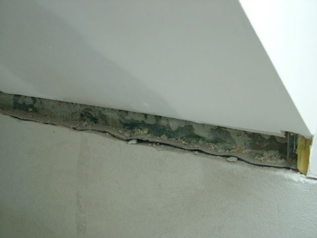

Obmurowanie jest mądrym rozwiazaniem eliminuje bowiem tandete wykonawczą na zdjeciu. Można pominąć obmurowanie gdy zdecyduje sie inwestor na przedścianke kolankową z g-k. Przykładowe zamknięcia murłat http://www.profiltech.com.pl
Rom profi ma duzo racji wszystkie skrzywienia wcześniej czy pózniej wychodza;)
