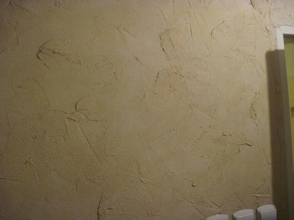

Jak wygładzić ściany?
joka_debian odpowiedział joka_debian → na topic → Wykończenie ścian; elewacje zewnętrzne
Ciekawy pomysł, faktycznie fajnie może to wyjść. Dodam, że w kuchni mam taką samą fakturę (jaśniejszy kolor - kremowy). Czy tam nie lepiej byłoby wygładzić to jednak? Dziękuję Wam za cenne rady i wskazówki. -
Hmmm..., możliwe, że teraz jest na ścianie gładź wapienna. Jest to bardzo miękkie - paznokciem bez problemu można to mocno zadrapać. Czyli mam to delikatnie zetrzeć (tyle, żeby nierówności wygładzić i pozbyć się farby), a żeby wgłębienia wyrównać całość przejechać gładzią wapienną (tylko cienką warstwę)? Dobrze rozumuję? Jaki grunt dać na ścianę zanim położę gładź? -
Pomóżcie proszę, chciałbym zabrać się za to w najbliższy weekend, a nie chciał bym namieszać. Dodam, że to co obecnie jest na ścianie jest miękkie (to chyba gips), da się szlifować. -
Witam Mam na ścianach w mieszkaniu takie coś (fotki w załączniku): Chcę wygładzić ściany i pomalować, jednak problem w tym, że pojęcia nie mam jak je wygładzić. Przeszlifować całość i przejechać cienką warstwą gipsu, żeby wyrównać wgłębienia.a później znowu szlifować?
