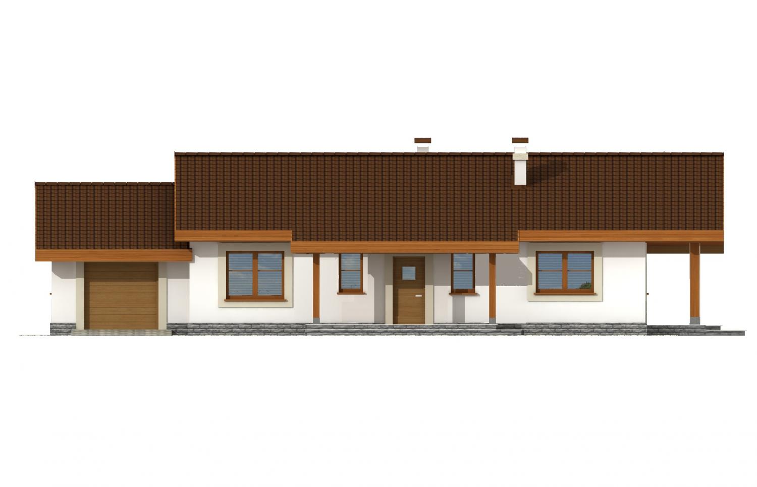

MOJE ZMIANY W ANULCE , FRONT -okna przesuniete blizej drzwi wejsciowych ,poniewaz poszerzyliśmy kuchnie powiekszony daszek frontowy oraz -WYSUNIETY DACH Z BOKU PRZESUNIETE DRZWI TARASOWE Z TYŁU POWIEKSZONE DRZWI TARASOWE O JEDNO SKRZYDŁO MYŚLE ZE MÓJ MĄŻ NIE ZLE SIE SPISAL :)
KOCHANI Zgadzam sie z wami z WC powinno byc wejscie od przedpokoju, a tam gdzie wczesniej były drzwi mozna zrobic małe wąskie schody na góre. Takie ma moja siostra u siebie w 2 poziomowym mieszkaniu sa bardzo ładne i nie zajmuja duzo miejsca. Iza ja musze miec sypialnie koło łazienki poniewaz sypialnie na wprost wejscia oddaje dziewczynka 5 i 2 latka wymysliłam jeszcze u nich przesuwane drzwi miedzy pokojami niby razem a jednak osobno moga zamknac jak beda miec sie dosc poza tym moga robic u Siebie URODZINY lub Party z dziecmi ,zabawy -Beda miec na to wiecej miejsca (Uwzglednilam ta zmiane teraz na rzucie) Nasza sypialnia obecna jest tej samej wielkosci co na projekcie i mam metr przejscia moze nie zawiele ale wyglada fajnie Poza tym naprawde nie chce zmniejszac Salonu on musi byc duzy tym bardziej ze zmienilam kominek idzie ku srodkowi i zmiejszajac salon zostałoby mniejsze przejscie MWM filarki sa grubsze poniewaz z tej strony boku wysuwamy troche dach ,widzialam cos takiego w innym projekcie na zywo i zachwycilam sie bardzo w realu wyglada to bajecznie jak małe ranczo no i na tym bocznym tarasie przydalby sie kominek no ale to KASA Dodatkowa
Witam ponownie Tak jak obiecałam wklejam wczesniej opisany widziany moimi oczami projekt Anulki Mam nadzieje ze bedzie widoczny i po otwarciu bedzie mozna go powiekszyc. Pod projektem napisałam zmiany jakich dokonalismy Projekt był zmieniany na orginalnym projekcie i po zmianie usunelismy linie z poprzedniego orgin. dlatego trzeba dobrze przyjrzec sie zmiana kominek w projekcie jest mniej wiecej podobny do tego :) Pozdrawiam
