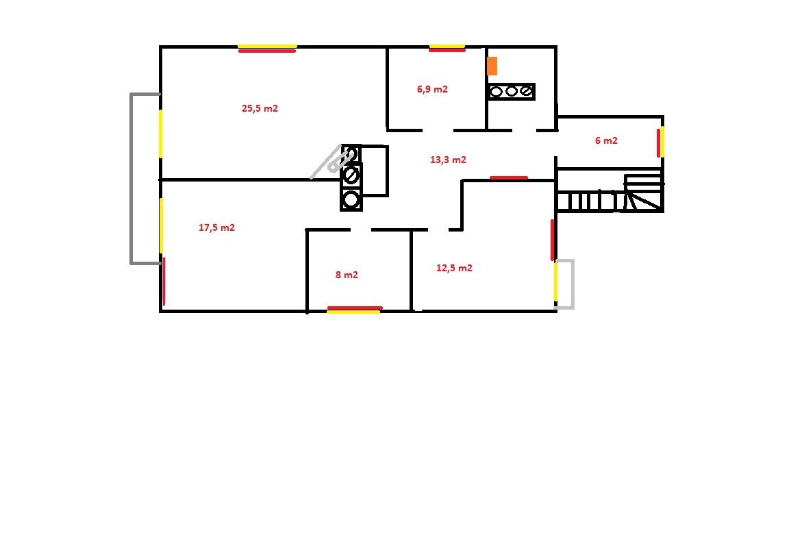

Witam, nie długo będę rozprowadzał instalacje c.o w mieszkaniu (mieszkanie na poddaszu (mało skosów) domek wolnostojący 10mb x 10mb jeszcze nieocieplony ale będzie ocieplony w tym lub przyszłym roku styropianem 10 lub 12 cm, strop będzie ocieplony wełną 25 lub 30 cm zależy jak będzie z budżetem. Chciał bym poprosić o pomoc w doborze materiałów do instalacji. Instalacja będzie gazowa piecyk dwu funkcyjny termet ecocondens gold plus 20 kw. W załączniku przesyłam rozstaw pomieszczeń w każdym z nich będzie grzejnik aluminiowy podłączony do rozdzielacza który będzie połączony z piecykiem, w trzech pokojach są drzwi balkonowe, nie wiem czy to dobre rozwiązanie ale chciał bym zrobić instalacje z rurek alupex ale: - nie wiem jakie średnice wybrać do ogrzewania gazowego alupex 16 czy 20 mm? -Czy lepszym rozwiązaniem będą rurki zgrzewane? - jak dobrać moc grzejników do poszczególnych pomieszczeń? -jakie średnice rurek stosuje się przy tego typu piecykach? -czy rozwiązanie że każdy grzejnik ma własne zasilanie i powrót do rozdzielacza jest odpowiednie czy lepiej zrobić instalacje np w jednym ciągu? dodam iż nie planuje montować ogrzewania podłogowego. Będę bardzo wdzięczny za pomoc do zdjęcia: piecyk- pomarańczowy okna- żółty grzejniki- czerwony
