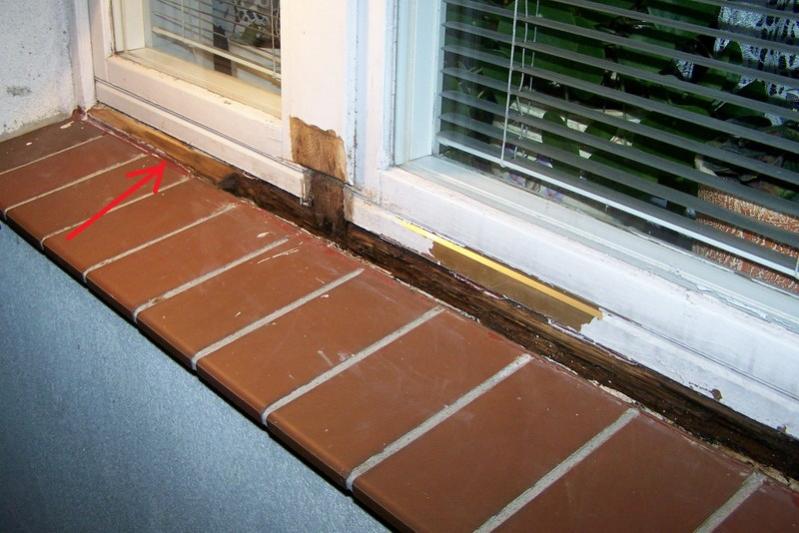

Podgnite okno
MiroslawD odpowiedział MiroslawD → na topic → Okna, okna dachowe, drzwi, bramy garażowe
Noszę się z zamiarem wymiany ale w tej chwili nie dam rady (finansowo) bo wyremontowałem łazienkę i pokój. Ale w przyszłym roku pewnie zmienię. Jest to okno 150x115cm myślę, ze to typówka. W internecie widziałem za około 625zł plus wymiana (razy 3). A teraz aby przeczekać do wiosny (z oknem) chcę to jakoś naprawić - zabezpieczyć. Zrobię jak radzisz Twoim sposobem i aby do wiosny. Dziękuję za poradę. -
Podgnite okno
Zgadzam się z Twoją opinia. Jak się wprowadziłem te okna już były (jakieś 10 lat). Pewnie te okna to masowa produkcja - tak wyglądają - na pewno nie były robione na zamówienie. Samo okno jest skręcane, dwie pojedyncze szyby. Okapnik wkomponowany w konstrukcje a otwory z niego wychodzą wprost na ramę okienną, która to właśnie w dużej części przegniła. Być może gdyby odpływ był wyprowadzony inaczej -dalej po za okno- nie byłoby tego. W tej chwili nie stać mnie na wymianę okna, bo jak już wypadało by wymienić 3 szt. (wszystkie takie same). Tu moja prośba o poradę jak chwilowo naprawić to okno aby przetrwało ( nie wypadło) do wiosny ? -
Podgnite okno
Może i tak ale nie widać aby fugi były nieszczelne. -
Czy da się to okno uratować ??? Nie wiem dlaczego zaczęło gnić. Przecież było konserwowane - malowane - regularnie. Najdziwniejsze jest to, że w miejscu zaznaczonym strzałką z zewnątrz drewno jest zdrowe ale pod tym w głębi jest przygnite. Czy to okno można jeszcze uratować bez wymontowywania ?
