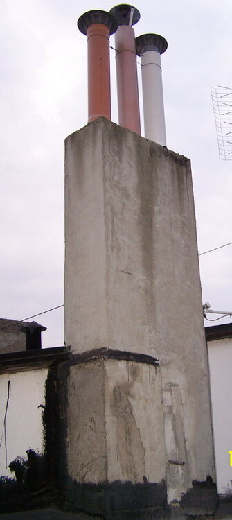

ad 1. Czy mało czy dużo - powiedzą obliczenia potrzebnego ciągu (za darmo nikt ci tego nie zrobi) ad 2. średnica ok... pustak ok... a jakiś wkład ma? np z tych rur PCV? jak mają to wywal... reszta wiedzy technicznej nie jest darmowa. ad 3. Rura kanalizacyjna nie służy do wentylacji - poprawne rozwiązanie... ZGODNIE ZE SZTUKĄ BUDOWLANĄ ad 4. Wykonać głowicę komna i otwory wentylacyjne ZGODNIE ZE SZTUKĄ BUDOWLANĄ bo to co jest zamontowane montował jakiś "zdzisiek" od odpowietrzania pionów kanalizacyjnych.... Jak w pierwszym poście zaznaczyłem takie rozwiązanie "odziedziczyłem po poprzednim właścicielu". Nie jestem fachowcem "SZTUKI BUDOWLANEJ" tylko zwykłym użytkownikiem-laikiem dlatego prosiłem o radę. Nie jestem także milionerem "...(za darmo nikt ci tego nie zrobi)" - a mając doświadczenie jak jest na innych forach np. motoryzacyjnych - dlatego prosiłem o poradę aby spróbować zrobić to samemu. Jednakże zauważyłem, że na tym forum panują inne zwyczaje i zwykły zjadacz chleba (taki jak ja) nie ma co tu szukać. Porady typu "WYKONAĆ ZGODNIE ZE SZTUKĄ BUDOWLANĄ" czy "...reszta wiedzy technicznej nie jest darmowa" mnie nie rajcują. Zawsze uważałem, że fora służą właśnie takim jak ja laikom ale dzięki takim wypowiedzią jakie tu panują zrozumiałem, że na tym forum nie mam czego szukać to forum jest dla ELITY. -

Dzięki za odpowiedź. Niestety dalej nie wiem co zrobić ? Oprócz krytyki żadnej rady. ad 1. 3 m to za mało ? Ale co tam można więcej zrobić - jeszcze wydłużyć, jak ? ad 2. średnica to 150mm - za mała ? ad 3. komin wykonany z oryginalnych pustaków wentylacyjnych około 2 m przedłużenie rura pcv 1m. ad 4. złe zakończenie głowicy - tej na górze, w mieszkaniu zwykła kratka. W drzwiach łazienki są otwory a okno jest drewniane (stare budownictwo, dom ma około 30lat). -

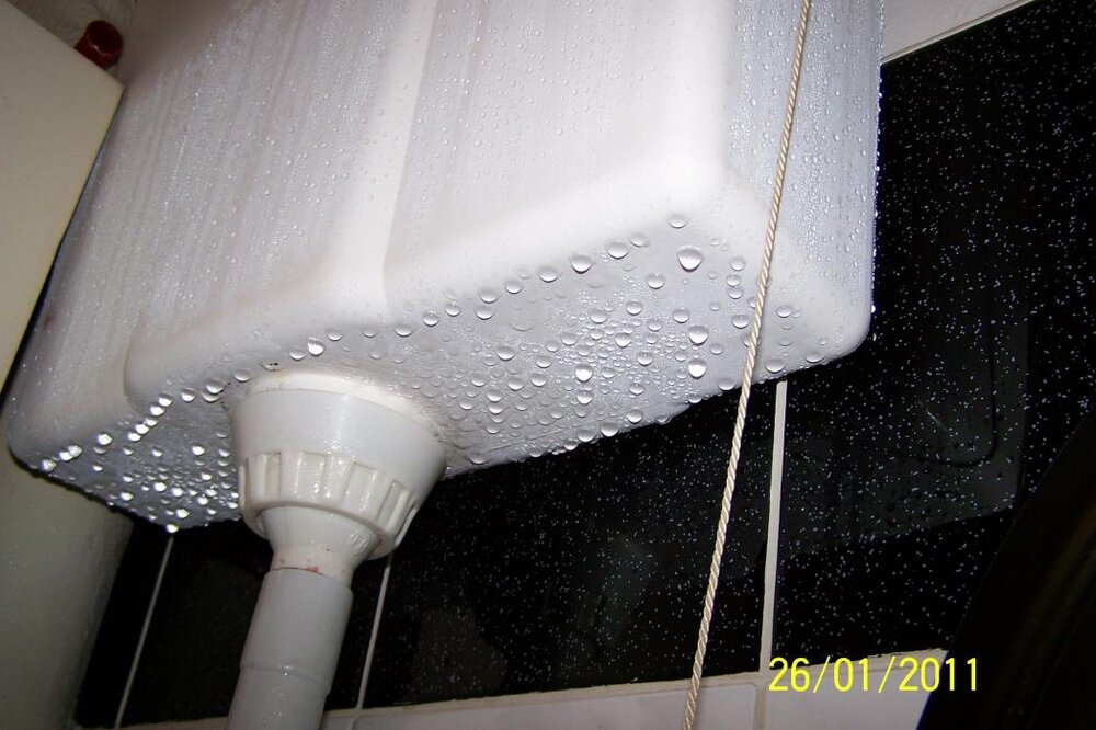

Mam problem z wentylacją. Poprzedni właściciel zrobił remont łazienki i "zamontował" wentylacje grawitacyjną. Wygląda to jak na poniższym obrazku. Niestety z wentylacją jest coś nie tak ponieważ przez większą część roku zamiast wyciągać wilgoć z łazienki owa wentylacja wciąga zimne pow z zewnątrz i w łazience jest zimno. Wysokość owego komina (od poziomu kratki) ma około 3m z przedłużkami. Na domiar złego na spłuczce (do wys. wody w niej) występuje rosa, jak na fotce. Co mogę w tej sytuacji zrobić aby wentylacja spełniała swoje zadanie ? Proszę o pomoc.

Proszę o poradę co zrobić ? Problem występuje tylko w porze zimowej. Na całej spłuczce (do wysokości wody w środku) jest rosa. Jak tego się pozbyć ?
