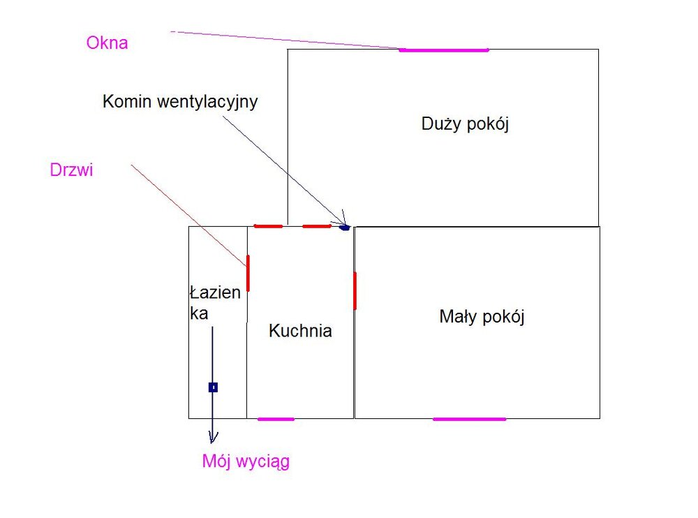

  9. Muszę i nie muszę , z łazienki trzeba odprowadzić np. parę wodna po kąpieli i inne nie świeże powietrze. Anemostat mi tego nie wyciągnie.( chyba - nie znam się) W tej łazience po wyłączeniu wentylatora nie ma żadnego ruchu mas powietrza. Na malunku widać jak wygląda rozkład moich pomieszczeń. Można rurą pcv połączyć komin wentylacyjny z łazienką?
  10. Czyli co Panowie proponujecie? Może na próbę powycinać po ok 5-10cm uszczelek z okien? Ręce opadają.
  11. Tak. Dokładnie. Czy nawietrzaki sprawdziły by się w takiej sytuacji? Czy one też wychładzały by pomieszczenia? Chyba żeby zmniejszyć obroty wyciągającego wentylatora?
  12. Witam serdecznie i z uwagi na mój pierwszy post na forum chciałbym się przywitać. Problem mam dość denerwujący bo co bym nie zrobił to ciągle źle. Kupiłem niewielkie mieszkanie na parterze w kamienicy ok 50m2 , które pierwotnie było bez łazienki. Poprzedni właściciel z obszernej kuchni wydzielił kilka metrów na łazienkę i wybił otwór wentylacyjny fi 110 na zewnątrz budynku przez który wiało do wewnątrz. Ja postanowiłem zamontować w tą rurę wentylacyjną zamontować wiatrak z klapą zwrotną silentub. Niby wszystko ładnie i pięknie ale gdy wentylator pracuje to dzieje się rzecz nie chciana a mianowicie wyciąga mi z kuchennego kanału wentylacyjnego nie świeże powietrze z piwnicy. Gdy próbuję w jakiś sposób ten kanał zatkać (co na dłuższą metę jest nie możliwe) to czuję że wyciąga mi zapach z piwnicy jakimiś szparami gdzie doprowadzane są rury od CO do mieszkania. Co robić drodzy forumowicze ? Okna plastikowe z 99r gdy je rozszczelnię to zimno wieje gdy zamknę to właśnie problem z wentylacją. Czy mogę podłączyć rurą pcv łazienkę z przewodem w kuchni? Chociaż ze względów estetycznych wolał bym tego uniknąć.
