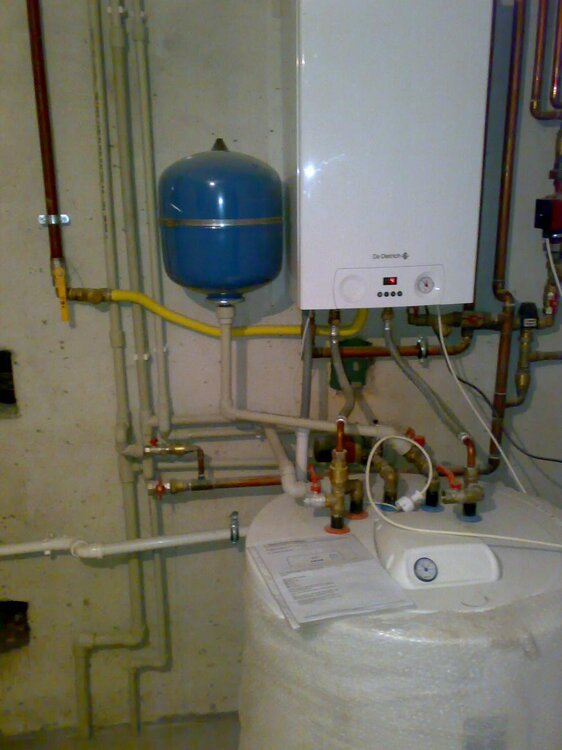

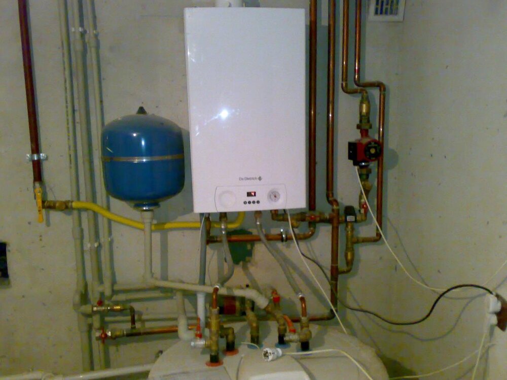

  7. .. Witam Tak wygląda na chwile obecną kotłownia. Zdjęcia w załączeniu I pytanie do 1950 Czy wszystko jest dobrze podłączone???? Z góry dziękuję za odpowiedz. Pozdrawiam Grzegorz Busłowski
  8. . Witam Już wszystko zobaczyłem w kotłowni Nie mam żadnego sterownika w pomieszczeniu - to już wcześniej pisałem Jedyny sterownik to sterownik TMK SP 100+ w pomieszczeniu kotłowni i on jest chyba do pompy ogrzewania podłogowego Mam na piecu ustawiony parametr zasilania C.O. P1 na 60C a parametr temperatury C.W.U. P2 na 50C Czy nie powinien być mniejszy parametr P1 tak jak pisaliście w granicach temperatury 40-45 C a jaka temperatura P2???? Czy 50C wystarczy czy może mniej lub więcej A gdzie ustawić temperaturę powrotu o której pisaliście we wcześniejszych postach, który to parametr ???? Zawór termostatyczny regulowany pokrętłem pod czarną pokrywką (bez siłownika) Ale to można dokupić tzn siłownik, ale czy warto???? Na obwodzie ogrzewania podłogowego Pompa Grundfos UPS 25-40 180 a przy zbiorniku pompa Grundfos UP 15-14B ale nie podłaczona do gniazka zasilania więc nie działa .....???? Nie wiem dlaczego???? Do tego jak się jeszcze dokładniej przyjrzałem instalacji to pierwsza pompa ogrzewania podłogowego (Pompa GrundfosUPS 25-40 180) nastawiona jest na bieg nr II a do tego podłączona jest do sterownika TMK SP 100+ a następnie jakiś czujnik od sterownika jest zachaczony o rurę ogrzewania obiegu grzejników (a nie ogrzewania podłogowego). Czy to wszystko jest oki podłączone???? Bo coś mi tu się nie zgadza... Pozdrawiam Grzegorz Busłowski
