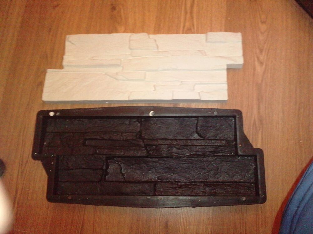

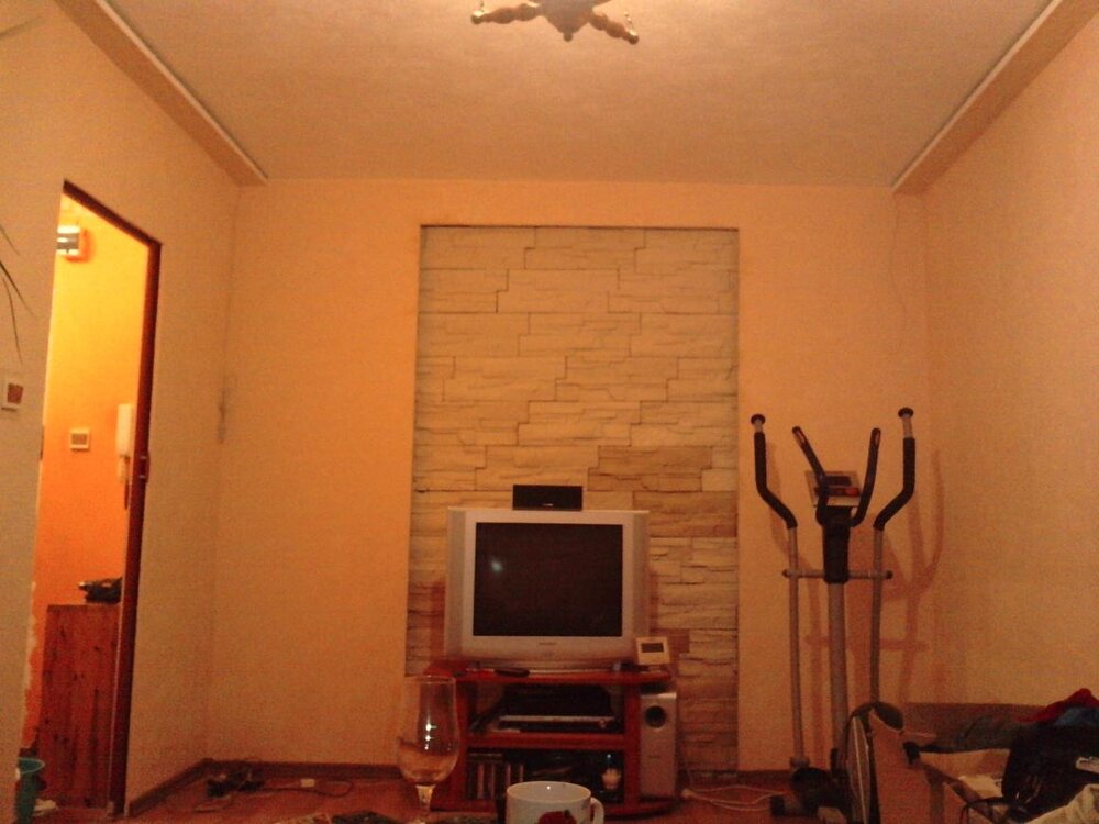

  1. to efekt końcowy !

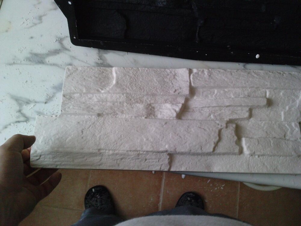

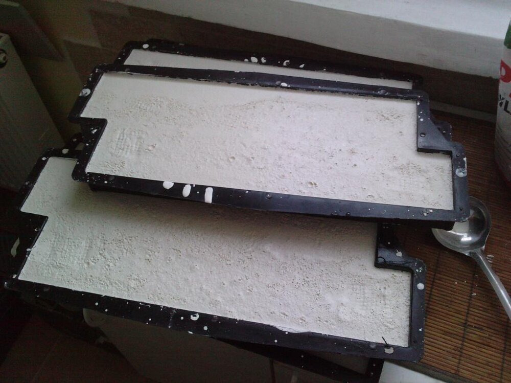

  2. to jest moja robotka wykonana bardzo tanio do z gładzi szpachlowej i bawrnika do farb ,packa plus gąbka
  3. hmmm czynniki mechaniczne nie zastanawiałem sie nad tym ,ale gipsbudowlnay jest dosyć twardy oczywiscie kilka płytek mi pękło przy wyciąganiu "na chama" dla wzmocnienia dawałem czasem paski starej siatki do ścian , a jak robiłem z gorącą wodą to juz po pół godziny wyciągałem i odrazu na ścianę przyklejałem i tam sobie schły .
  4. dokładnie te kupiłem na allegro płytki maja dosc spore rozmiary 54cm na 19cm czyli 10 płytek na m2 wychodzi (mniej wiecej) moja proporcja to po wielu próbach róznych materiałów to 1,5kg gipsu i 1,1l wody na jedną płytke ale można mieszać cement,piasek z gipsem itp mi konkretnie wyszło ma m2 ok18-20zł przycenie takich płytek w sklepie zaczyjnających sie od 40zł za paczke czyli 0.5 -0,6 m2 oszczędność jest oczywista ale dodaje że ja akurat wybrałem najdroższa forme produkcji ale i najszybszą czyli z gipsu budowlanego 5kg za 6,5zł w leroyu można dużo taniej to robic np z cementu lub zwykłego gipsu.
  5. pomalowałe tez całość biała emulsja z dodatkiem zmielonego na drobno szkła z butelki wyszła mi taka tania wersja strukturalnej farby "piaski sahary" a tania nie jest, a potem z nudów pocieniowałem sobie aerografem:stirthepot:
  6. ja lałem poprostu cipła wode prosto z kranu aby przyspieszyc wiązanie zimna tez moze byc na poczatek bo jak sie leje goraca wode to trzeba sie szyko uwijac bo ekspresowo gips wiąze:stirthepot:
  7. naszybsza metoda to gips budowlany i gorąca woda , moża tez taniej troche ze zwykłego gipsu lub cementu próbowałem wielu rzeczy nawet gips tynkarski moze byc ale najlepsze efekty wyszły na gipsie budowlanym.

  9. zabudowany wystajacy szyb komina a wneka wykorzystana do zrobienia ozdobnej sciany pokrytej imitacja kamienia
