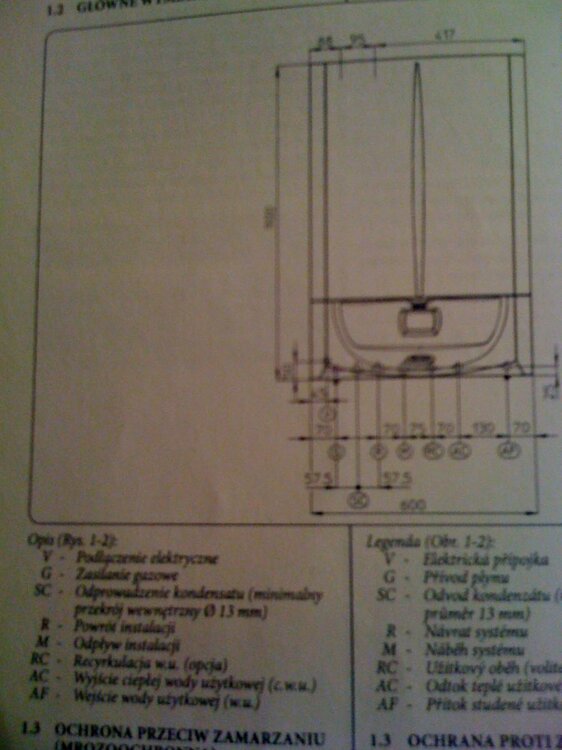

  1. Kajman bardzo dziękuje za schemat. Mam pytanie w którym miejscu podłączyć powrót z podłogówki ponieważ za zaworem kulowym zimna woda gdzies musi być podłączona (na schemacie za zaworem jest strzałka). Do pieca bezpośrednio nie da rady ponieważ jest tylko 1 wejście na zimną wodę gdzie ma być podłączony powrót z grzejnika. Rozumiem że podłączając grzejniki muszę rozdzielić ciepłą wodę na grzejniki i podłogówkę natomiast na powrocie chyba nie mam wyjścia i muszę powroty połączyć. W załączeniu zdjęcie z instrukcji jakie podłączenia ma piec od dołu Chyba, że grzejniki podłączyć normalnie natomiast powrót wody z podłogówki zakończyć zaworem kulowym i dalej już nidzie nie podłączać i niech woda krąży w obiegu za pomocą pompy i zawora trójdrogowego. Jeszcze raz dzięki i pozdrawiam.

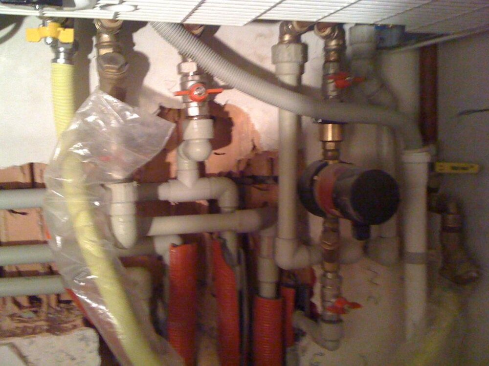

  3. Środkowa rura o numerze 3 jest powrotem z grzejników natomiast rura o numerze 2 jest to zasilenie podłogówki. Na schemacie jest dokładnie taka sama kolejność jak u mnie w domu. Ekipa która dokańczała robotę po pierwszym Panu źle podłączyła. Mam też wątpliwości ponieważ stelaż geberitu zamontowali nieprawidłowo więc jak z tym sobie nie poradzili to z piecem też . Narysowany schemat przedstawia nie tak jak mam podłączone ale tak jak moim zdaniem powinno być z tego co mi napisałeś . U mnie w domu w chwili obecnej mam połączoną 4 z 6 (ze schematu) oraz 3 z 5. Na jednym ze zdjęć widać też że nie mam zamontowanych zaworów na zasileniu budynku w ciepłą wodę oraz na zimnej wodzie. Rozumiem że powinienem tam zamontować zawory ? 3drogowy zawór jest przekręcony? . Tez mnie to zdziwiło ponieważ ma na przodzie ma napisane "Made in Poland" do góry nogami... Rozumiem, że skoro jest to regulacja jakosciowa to nie ma znaczenia w którym miejscu połączę powroty (zaraz przed kotłem też mogę połączyć oraz dać wyście do mieszacza?) Chodzi mi o to czy lepiej jest skierować powrót bezpośrednio na mieszacz a następnie z mieszacza do kotła czy połączyć powroty przed kotłem i cześć tej zimniej wody skierować do mieszacza a część poleci do pieca. Jeszcze raz dziękuje za pomoc i cierpliwość do mnie

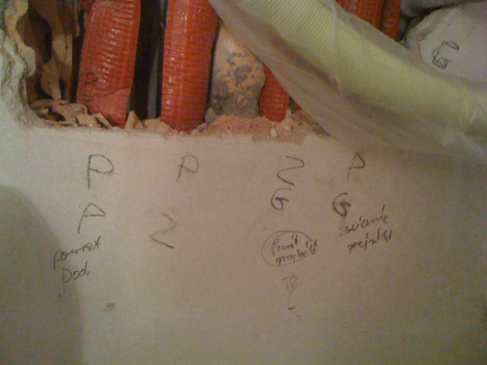

  5. Mieszacz jest umiejscowiony po lewej stronie na wysokości pieca w odległości 40 cm. Z tego co napisał Plamiak mam na 100% zle podłączone ponieważ podłogówka zasilana jest z powrotu grzejników ze ściany natomiast powrót podłączony jest do zasilania. W załączeniu umieściłem tez zdjęcia lepszej jakości. Pozdrawiam
  6. Witam serdecznie, Chciałbym zwrócić się do Państwa o pomoc w podłączeniu pieca Immergas Vitrix Superior 26KW oraz mieszacza. Niestety 3 Panów podłączało piec i w dalszym ciągu jest źle podłączony, więc postanowiłem się za to zabrać sam. Jeden specjalista podłączał piec 7 tygodni i na koniec się obraził. Drugi i trzeci działali wspólnie, ale podłączyli tak ze rury miedziane odchodzące od pieca są nieposkręcane i w mojej ocenie pomylili zimną wodę z ciepłą (ich robotę odbierała moja narzeczona)... Efekt tego jest taki, że wydałem na kotłownie 3,5 tys zł i pieca nie mogę odpalić... Dlatego też będę bardzo wdzięczny za wszelką pomoc związaną z podłączeniem pieca i mieszacza. Jako załącznik wklejam schemat z ponumerowanymi wyjściami i wejściami Jeżeli ktoś byłby tak miły i mógł mi napisać, które rury, z którymi połączyć żeby to wszystko ruszyło ( nie wiem jak połączyć numerki z obrazka 1,2, 3, 4 z 5, 6, 7). Dodam, że na parterze mam 50m podłogówki natomiast na piętrach mam grzejniki. Chciałbym także prosić o opinię czy przy układzie pompa, zawór itd. itp. nic nie brakuje i czy tak to powinno być poskładane. Sprawa jest dość pilna ponieważ dom jest bez ogrzewania a jesienią rozpoczęte zostały prace wewnątrz budynku. Będę naprawdę bardzo wdzięczny za wszelką pomoc. Dziękuję i pozdrawiam
