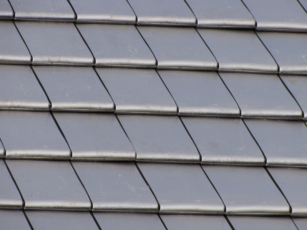

To i my pokazujemy swój dach - dachówka nelskamp nibra g10 metalic angoba - proszę o opinie na temat wykonania .
