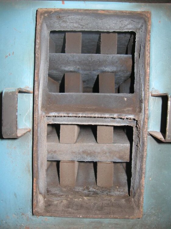

Witam Zrobiłem jak pisałeś, tzn ustawiłem dT po 15*C i sukces zero wody w kominie. Mam nadzieję że tak już będzie zawsze Teraz temp wyglądają następująco: - wyjście z pieca 70*C - powrót do pieca 55*C po stronie wtórnej: - zasilanie 60*C - powrót 45*C Większej różnicy temp nie mogłem ustawić, bo musiałbym chyba całkiem pozamykać zawory przy pompach A swoją drogą to zawory kulowe tak średnio się nadają do regulacji przepływu (no, ale jak się nie ma co się lubi....) Poza tym jeszcze zmieniłem ustawienie cegieł w wymienniku. Na poprzednim ustawieniu po zmniejszeniu przepływu, góra zasypu zaczęła robić się czarna i piec miał chęć na fukanie. Po zmianie ustawienia cegieł ta chętka mu przeszła.Wygląda to teraz tak: -
