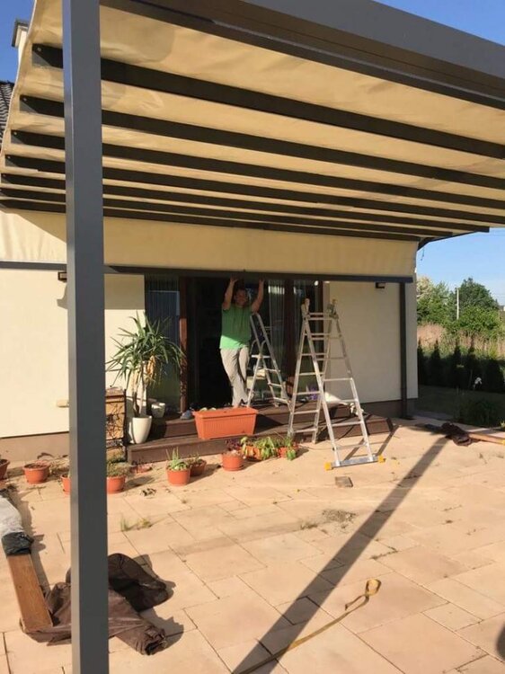

To też mnie uderzyło po montażu... ale nie przeszkadza bo chłód i cień jest bardzo mocno odczuwalny. Zacienienie wynika z tego że przy ścianie mam belkę maksymalnie wysoko by jak materiał jest zwinięty nie zasłaniać "światła" drzwi tarasowych, a od ogrodu też jest dość wysoko bo osłup ma 2,6m (potencjalnie mogę obniżyć o te 20 cm ale zobaczę w praniu jak to będzie działać). Obecnie spadek dachu to chyba 6%. Zdjęcia robione były chyba koło 6 więc jak słońce nie jest już dużym problemem. Od frontu planowałem jedną role na pół szerokości pergoli. Czy od zachodu zrobię to zobaczę w praniu bo to grubsza zabawa - konieczność dokupienia, malowania i montażu jednej belki 5,5m.- 330 odpowiedzi

Długo była cisza, ale kompletny brak czasu na cokolwiek odsunął projekt na dalszy plan. W weekend udało mi się jednak podwiesić dach, a do końca pozostało tylko ustawić i zsynchronizować napęd- 330 odpowiedzi
