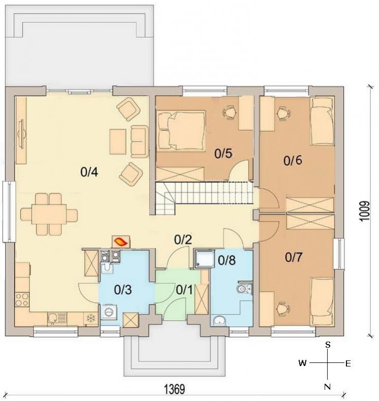

	Halo? Podsunie ktoś opinie co do rozkładu pomieszczeń? Jakieś opinie co do pracowni projektowej?

	Hej Stoimy z mężem przed zakupem projektu gotowego DAKTYL 4 z pracowni Archand. http://www.archand.pl/daktyl%204/projekt.htm Chcielibyśmy usłyszeć opinie użytkowników forum dotyczących projektu i ewentualnych zmian. Dom będzie budowany systemem gospodarczym, etapami i... pewnie latami :/ Niestety dostaliśmy dość restrykcyjne warunki zabudowy: - max 14,5 m elewacja frontowa - dach dwuspadowy, 30-45 stopni - dom parterowy lub z poddaszem użytkowym - kalenica równolegle do drogi Więc do wyboru mamy tylko tzw. stodoły A nasze warunki też były sprecyzowane (głównie ze względów zdrowotnych i dostępu do drewna): - dom parterowy ze schodami drewnianymi na strych zamiast zsuwanej drabinki, - strop drewniany - deskowanie zamiast osb, ocieplenie w stropie - więźba tradycyjna, - ściany z betonu komórkowego + ocieplenie - ogrzewanie gaz + kominek z płaszczem wodnym - jeden komin (w sensie w jednym miejscu, wiadomo, że wkłady 2 ) - wentylacja mechaniczna, rekuperacja, gwc - drewniane podłogi w sypialniach i salonie - brak garażu (kiedyś pewnie będzie wolnostojący) - salon i sypialnie na południe, pomieszczenia "brudne" na północ - sypialnie od 12 m2 w zwyż - wszystko na powierzchni max 100 m2 użytkowych - zwrot VAT z MDM Po trudach znaleźliśmy dosłownie ze 4 projekty :/ W tym naszym faworytem był Daktyl 4, który spełnia właściwie wszystkie wymagania. Jedynie nie ma spiżarni no i ma.... 110 m2, dlatego też pokój na północnej stronie zaadaptujemy na pralnio-suszarnie aby zmieścić się w MDM, warunkach zabudowy i naszych wymaganiach. Wprowadziliśmy następujące zmiany w konstrukcji oraz kosmetyczne we wnętrzach: - zmiana stropu gęstożebrowego na drewniany, - likwidacja kominów wentylacyjnych, - zmiana porothermu 25 cm na bk 24 cm, - wrysowanie lekkich schodów drewnianych, - zmiana otworów okiennych: 1 okno w "jadalni" i ew. 1 dodatkowe w ciemnym północnym pokoju (pralnio-suszarni) - likwidacja garderoby - przesunięcie ścianki działowej w łazience Poniżej rzut przed: i po zmianach. Proszę o opinie dotyczące projektu, rozkładu pomieszczeń oraz ewentualnie pracowni projektowej
