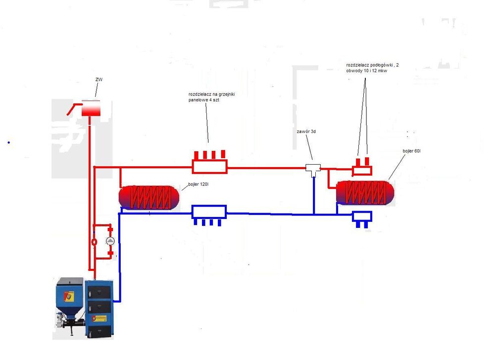

drugi bojler na kuchnie wiec nie musi byc tam tak goracej wody jak w tym pierwszym ale nie bedzie problemu wpiąc go przed zawór 3d tylko moje pytanie brzmi czy takie cos ma szanse poprawnie działac
i prosze o ocene tej instalacji , rysunek poprawiony tak aby był jak najbardziej czytelny i ponawiam pytanie , czy taki schemat bedzie działał prawidłowo
pompa na powrocie , dwa rozdzielacze , pomiedzy nimi zawór 3d , w układzie podłogówki wpięty bojler , reszta to zawory kulowe i zawór róznicowy w baypasie pompy
po krótce , mieszkanie na pierwszym pietrze , pow 104mkw , w skład instalacji wejdzie 5 grzejników płytowych , 2 łazienkowe drabinki i dwa pomieszczenia z podłogówka o powierzchni 12mkw do tego dochodzi bojler 120l , czy ta instalacja jest prawidłowa ? pytanie do fachowców
