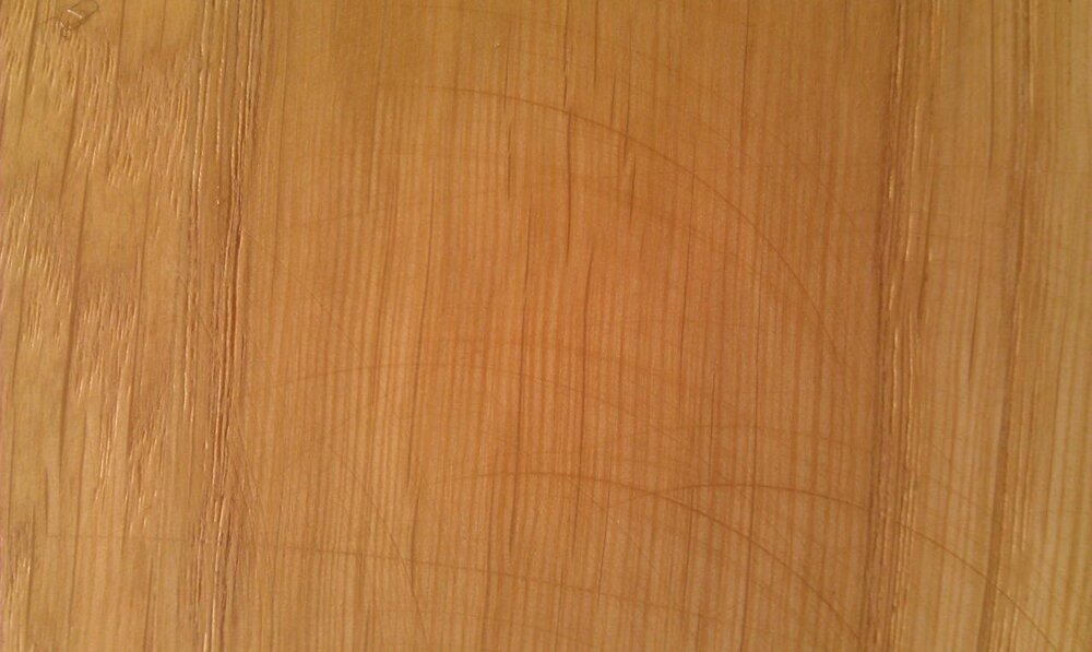

A polerka wygląda tak: Mnóstwo rys jest właśnie takiej średnicy jak te plastiki w środku. Dodam że polerowane było z dociążeniem w postaci wiaderka 10l z farbą.- 21 odpowiedzi

to po chorobę polerować podłogę skoro pozostawia to rysy. Załączam kolejne zdjęcia. Czy taka podłoga odpowiadała by ci Piter30 czy może poklepał byś fachowca po plecach i powiedział 'dobra robota'(chociaż podejrzewam że sam jesteś 'fachowcem' i to twój standard: Doskonale rozumiem że jakieś ryski mogą być ale nie aż tyle. Dzięki jarekkur za rzeczową odpowiedź i proszę jeszcze o poradę- 21 odpowiedzi

No tak ale w tym momencie jest już pierwsza warstwa lakieru i papier 120 już nic nie da jeśli chodzi o rysy. Czyli cyklinowanie tak? Po południu będę na budowie to jeszcze popatrzę bo chyb będzie można już wejść na lakier.- 21 odpowiedzi

Witam. Fachowcy kładą u mnie deskę dębową. Deska jest już po cyklinowaniu i polerowaniu. Generalnie podejście raczej dobre i nie robią tego na szybkiego ale dziś przed samym położeniem pierwszej warstwy lakieru zobaczyłem że praktycznie cała podłoga jest porysowana. Są to drobne rysy ale jest ich mnóstwo - wszędzie. Mieli jeszcze raz polerować ale po południu jak przyjechałem położony był już lakier - pierwsza warstwa. Załączam zdjęcia i link do filmiku(na filmiku trochę słabsza jakość) Pomóżcie - co mam robić? Czy takie rysy są dopuszczalne - generalnie jak się normalnie stoi to z wysoka nie rzuca się to w oczy ale jak się już kucnie to pod światło widać. Nie podoba mi się to bardzo. Powęszyłem trochę o na moje oko podłogę rysuje polerka - ma od spodu po środku elementy plastikowe które dotykają papieru/siatki i jest w tym miejscu za mocny docisk (bo ogólnie całość siatki/papieru dociskana jest przez "poduszkę z włókna) Czy żądać ponownego cyklinowania parkietu?
