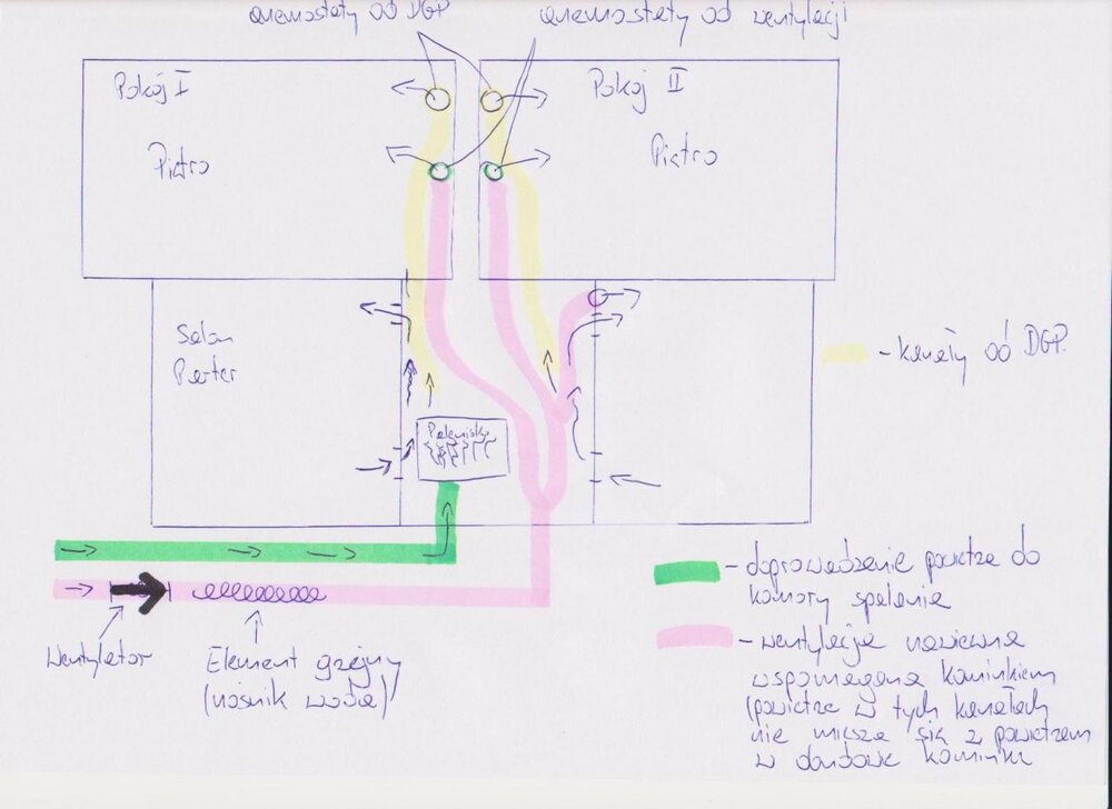

Nieszczelności? Tutaj akurat bardzo się dziwię bo przy dostępności wszystkich akcesoriów (rury, złączki, opaski) nie wydaję mi się żeby to był w dzisiejszych czasach problem. Gdzie takowe mogą się pojawić? Poza tym wentylator nie będzie niewiadomo jak dmuchał. Turbina kosztuje pewnie około 1000 zł. Nie jest to aż taką przeszkodą ale co by mi ona pomogła? Przepraszam za dociekliwość ale jestem teoretykiem.
No właśnie Panie Stanisławie, da radę? jest sens? Wiem że zdania są różne ale proszę o opinię. Ma Pan możliwość sprzedaży wkładów UNICO? Co do obudowy Pewnie zostanie coś takiego jak poniżej tylko że po prawej stronie od frontu będzie wgłębienie na drewutnie.
To może jeszcze jedno podejście. ( Nie sugerujcie się odległościami itp - chodzi o sama ideę) Staram się upchnąć tą wentylację przy kominku bo to po prostu będzie dla mnie wygodne ( nie będę musiał prowadzić przewodów gdzieś po ścianach czy sufitach) W tym rozwiązaniu sprawność samego DGP kominkowego nie ucierpi ( a przynajmniej nie tak by to jakoś odczuć). Powietrze z wentylcji nie zmiesza się z tym w obudowie. Druga zaleta to to że powietrze z zewnątrz zostanie wstępnie podgrzane w rurze-dzięki temu nie będzie wiało z wentylacji zimno gdy nie będzie palone w kominku. A w czasie palenia zostanie dodatkowo ogrzane przepływając w obudowie kanałami. Może to ma szansę działać???
Czyli nie ja pierwszy chcę dziurawić dom... Moje kombinacje są wynikiem chęci wykorzystania kominka w jak największym stopniu. Powietrze do domu muszę jakość wpuścić. Zimą zawsze będzie to powietrze zimne - od sąsiada przecież nie wezmę (a fujjjj) Naczytałem się o nawietrznikach które to właśnie dają takie uczucie chłodu. Z rekuperatora się wyleczyłem kiedy zacząłem liczyć koszty remontu. Na podstawie pomysłów innych maniaków dziurawienia domu pomyślałem że w chwili palenia, funkcję rekuperatora może pełnić kominek. Przy 200 stopniach w obudowie myślę że nawet mroźne powietrze podgrzeje się do 20 czy 30 stopni co dałoby temperaturę bardzo komfortową. normalnie chyba dmucha z kratek większe ciepełko. Przy okazji generalnego remontu nie chcę czegoś przegapić.
Im więcej czytam tym...więcej chcę. Na początku brałem pod uwagę proste wkłady żeliwne za 1,5-2tyś zł. Dalej stwierdziłem że trochę dołożę i będzie coś ładniejszego i może trwalszego. Tutaj biorę mocno pod uwagę Arysto 10. Teraz ideałem byłby dla mnie Unico Dragon 4B - ładny, powietrze z zewnątrz, 'prawdziwie czysta szyba" ale przede wszystkim fabryczna dystrybucja gorącego powietrza która pewnie będzie dużo sprawniejsza niż tradycyjnie wpuszczone kanały do obudowy kominka (może się mylę). No i myślę że jeśli kolega Bohusz je sprzedaje to jest to wkład godny zaufania. Tylko ten budżet. W afryce dzieci głodują a ja mam sobie kupić wkład za 5 tyś??? Mam jeszcze kilka pytań (tylko nie odsyłajcie mnie do szukania bo i tak już nie wyrabiam)? 1. Jaką zaletę mają wkłady bezrusztowe? 2. Planuję powietrze doprowadzić dwoma rurami -jedna podpięta do wkładu -a druga doprowadzona do wnętrza obudowy z dodatkowym wentylatorem nawiewnym przy czerpni filtrem i przepustnicą (pomysł z wątku z działu wentylacji) Chcę to zrobić by uniknąć montowania nawietrzników w oknach (jestem przed generalnym remontem). Wiem że ogólna sprawność DGP trochę się zmniejszy ale za to będę mieć świeże powietrze i sprawną wentylację grawitacyjną także w sytuacji gdy nie będę w kominku palił oraz w lecie (wspomaganie wentylatorem). (Jedyny problem jaki mi przychodzi do głowy to kurz.) Dobrze kumam?
