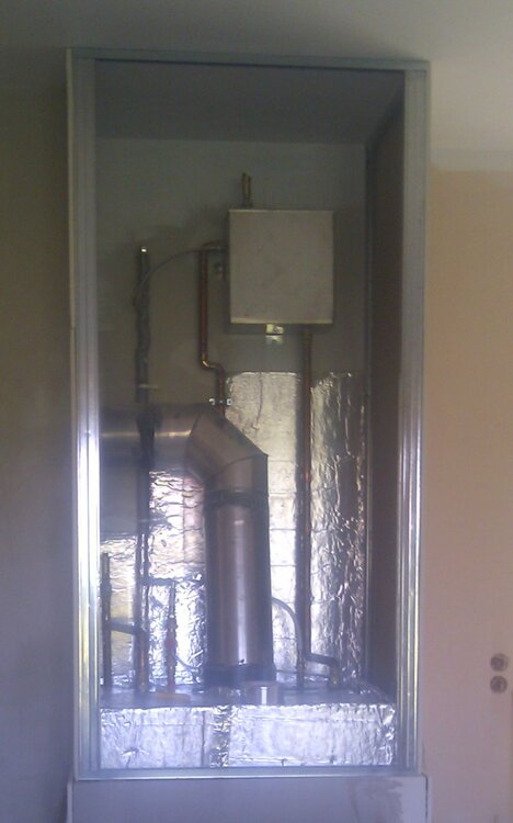

- naczynie przelewowe w zabudowie czym to grozi? - brak izolacji Chodzi o izolacje rury odprowadzającej do komina? Czyli ma byc? W innych wątkach piszą, ze wlasciwie zaden materiał nie ma atestów zeby spelnic swoje zadanie do izolacji takiej rury i nie ma to sensu bo tylko wiecej ciepla idzie w kosmos.. - przewody miękkie w zabudowie puszczą? - brak rewizji na kolanie - brak dostępu do wnętrza zabudowy - rura upaćkana czarnym silikonem, czyli zrobiona "na sztywno" To nie jest zwykly silikon tylko jakis specjalny smar, czy smola kominiarska - zero pomysłów jak to zrobić czyli brak podstawowej wiedzy i świadomości tego za co się bierze pieniądze To tyle. Wnioski wyciągnij sam. Zaczynam sie obawiac czy wogole uzywac....

Witam Wiem,ze temat izolacji byl poruszany na forum ale nie znalazlem wątku ktory by jednoznacznie odpowiedzial na zadane pytanie. Czy w kominku nalezy zaizolowac widoczną na zdjęciu rurę stalową odprowadzająca spaliny do komina? Jej temperura jest wysoka i czy nie bedzie szkodliwa np dla reszty oprzyrządowania, rurek itp.? Jestem laikiem. Instalator twierdzi, ze tak - wełna mineralną a wykonawca obudowy, twierdzi, ze nie - wystarczy widoczna na zdjeciu izolacja plyty gk. Kto ma racje? I przy okazji - czy instalowanie węzyka (patrz zdjęcie) w obudowie nie jest fuszerą?
