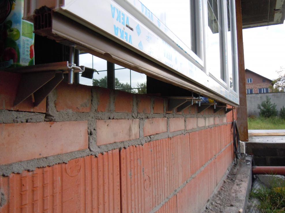

montaz w warstwie ocieplenia - jak to zrobic dobrze?
gandolf odpowiedział kurt76 → na topic → FORUM EKSPERCKIE: MARBET BAUSYSTEM
Nic kolega nie wykazał. Z ostatnich postów bardziej przekonujące są opinie kolegi Jareko. Trzeba zachować zdrowy rozsądek jeżeli chodzi o potencjalne straty ciepła. Takie obliczanie strat jest "spod grubego palca". Pisałem, że kotwy bedą opianowane. 2 czy 4 cm to nie 20 ale w tym przypadku tak trzeba. Musi być jakiś kompromis między trwałym montażem a dobrą izolacyjnością. Okno na JB-D jest bardzo stabilne, a przy propozycji montażu kolegi mam duże wątpliwości. Trzy moje okna (nie drzwi balkonowe) mają wymiar 290 szer na ok 210 wys. więc przy 3 szybach ważą stosownie dużo dlatego rozwiązanie montażu kolegi jest nieprzekonujące. Obawiam się, że w ten sposób anlizując można wpaść w paranoję również z innymi elementami domu. Jak bedę miał czas to wrzucę na forum zdjęcia z dalszego montażu, a później może zdjęcia z kamery dla kolegi Krzysztofa49 może się przekona i dopuści również takie rozwiązanie jako właściwe dla ściany 3W . pozdr- 6 613 odpowiedzi
Styropian (paski szer. 20 cm) bedzie przyklejany do ściany wokół okna. Miedzy styropianem a ramą okna ma być zostawiona szczelina - ok. 1 cm - aby zapianować. Kotwy w ten sposób bedą zapianowane. Przynajmniej taki jest plan Styropian w pozostałej części ściany rzeczywiście bedzie "nadziewany" na druty. Tam jednak bedą dwie grubości styropianu - "mijanka" Obmurowanie będzie wyglądało zwyczajnie - cegła licówka bedzie zachodziła na ramę. Mały problem pewnie będzie z taśmą rozprężną ale jakoś damy radę. Ilość kotew jest OK. Bardzo dziekuję koledze Jareko za przytoczenie profesjonalnego wykładu w tym zakresie.- 6 613 odpowiedzi
- dobrze?
(i 7 więcej)
„…Jareko, na litość Boską, spójrz krytycznie na to żelastwo u Gandolf"a. Małe okno (80 cm) i ma trzy stalowe konsole, większe ma ich sześć, o kotwach bocznych nie wspomnę. Czym bezmiar dziur uszczelnić ?...” Okna są cieżkie 3 szybowe, najmniejsze -to na zdjęciu ma 105 cm, to na kolejnym zdjęciu ma szer 290 cm wiec to są bardzo ciężkie elementy. Nie wiem o jakich dziurach kolega mówi każda kotwa jest oklejona taśmą wiec jest super szczelnie, żelastwa jest tyle ile trzeba aby okno się nie ruszało po wielu latach zamykania. Przestrzeń między oknem a murem jest dokładnie wyklejona taśmą. Nawet najmniejszej szczeliny nie uświadczysz. „…Wiadomo było, że ma mieć mur 3W, w takim murze nie ma miejsca na konsole i kotwy JB-D. Jednak ktoś mu doradził, wziął pieniądze i zostawił ze zmartwieniem, co dalej.…”. Właśnie do takiego montażu zaprojektowano konsole JB-D. Ja nie mam zmartwienia czy problemu że tak mi zamontowano okna. Nigdy bym się nie zgodził na inny montaż. Zapytanie dotyczyło tego czy są jakieś szczegóły w moim montażu, o których szanowni forumowicze wiecie i trzeba na nie zwrócić uwagę. Taka ogólna krytyka montażu bez jakichkolwiek argumentów jest do niczego. „…napiszę jak powinno być zrobione. 1. Mur elewacyjny stawiany, razem z 15cm ociepleniem, bez szczeliny, na gotowo, z 5 cm węgarkami na bokach i górze, dół ościeży muru nośnego równy z elewacją, styropian równy z murem nośnym. 2. W narożach ościeży osadzić 2 podpory okienne, łączące oba mury, dla dużego okna 3 podpory (jedna podpora pod zawias skrzydła). 3. Okna z listwą progową, uzbroić w długie kotwy boczne górne i dolne, przykleić taśmę rozprężną na wewnętrzną stronę węgarka, ustawić okna na podporach, przesunąć na 1 cm do węgarka, wypoziomować, wypionować i zamocować w murze nośnym. 4.Położyć pianę na obwodzie, przykleić listwę przyokienną, zamaskować okno, i położyć tynki na framugi, potem wsunąć parapet. Cztery zdania, bo i pracy mało. Tak by było, a co teraz ? Jak masz pieniądze, demontuj to, i zaczynaj budować z głową. Nie masz pieniędzy, będzie Cię to kosztować dwa razy tyle. Jesteś między młotem a kowadłem. …” Jeżeli chodzi o proponowany montaż to oczywiście można i tak - są dwie szkoły i kolega proponuje ten inny. Zgadzam się że jeżeli w budynku są prawie wszystkie okna prostokątne to można pokusić się o wstawianie okien po wykonaniu muru zewn. Ja mam dużo różnych okien łukowych i nie znalazłem takiego murarza który idealnie wymuruje łuki (różne). Zdecydowanie łatwiej będzie je obmurować a i do regulacji i uszczelnienia łatwiejszy dostęp z zewn. Wybrałem taką opcję (kolejność) i w trakcie montażu tylko się w tym utwierdziłem. Odnośnie konsoli to oglądałem różne podpory ale nie wzbudziły mojego zaufania. STS jest dla mnie bardziej wiarygodne. Nie widzę merytorycznych zarzutów. Jeżeli są jakieś złe doświadczenia z tymi kotwami – poproszę konkrety, nie ogólne straszenie kosztami naprawy. Okna na tych podporach są bardzo stabilne, idealnie się regulowały, są dobrze wykonane i ocynkowane. Generalnie nie zwracam się z problemem co teraz zrobić z tym montażem. Uważam że jest najbardziej optymalny. Szukałem podpowiedzi aby nie zapomnieć o szczegółach przy takim montażu. Pozdr- 6 613 odpowiedzi
Druty są. Może nie widać na zdjęciu - fi 4, ocynkowane. Można oczywiście grubszy styropian ale to już byłaby zupełnie inna elewacja.- 6 613 odpowiedzi
Nie wiem. To było pierwsze okno. Może próbowali czy nie będzie im łatwiej. W innych oknach też są pojedyncze kołki w fudze ale w większości jest chyba w pustakach.- 6 613 odpowiedzi
Postanowiłem wrzucić swojego posta również tutaj bo widzę mocną dyskusję z której coś może wykorzystam. Właśnie zamontowano u mnie okna na najdłuższych kotwach JD-D z wysunięciem okien 15cm poza lico muru. Ściana bedzie 3W (porotherm/15cm styropianu/12cm cegła licowa) Od spodu okien zamontowano kotwy ze wspornikami. Na budowę przyjechał zarówno gość z SFS od kotew jak gość z Illbruck'a od uszczelnienia (Muszę przyznać że instrukcje przekazali tylko wykonawcy mnie nie było przy tym ) Postanowiono o uszczelnieniu tylko jedną taśmą EPDM (od zewnątrz przyklejona do krawędzi okna, wchodzącą do wewnątrz i przyklejona do glifu. W zał. zdjęcia. Taśma oczywiście jest porzyklejona kitem Illbrucka do ramy i jakąś inną "pejcugą" do muru. Wokół okna będzie następnie przyklejony pas styropianu ok. 20 cm szerokości. Miedzy okno a ten styropian - w szczelinę piana niskoprężna do szczelnego wypełnienia. Może jakieś uwagi zanim zapłacę za montaż!?- 6 613 odpowiedzi

Jaki rodzaj montażu okien PCV
gandolf odpowiedział michal8282 → na topic → Okna, okna dachowe, drzwi, bramy garażowe
Właśnie zamontowano u mnie okna na najdłuższych kotwach JD-D z wysunięciem okien 15cm poza lico muru. Od spodu okien zamontowano kotwy ze wspornikami. Na budowę przyjechał zarówno gość z SFS od kotew jak gość z Illbruck'a od uszczelnienia. Postanowiono o uszczelnieniu tylko jedną taśmą EPDM (od zewnątrz przyklejona do krawędzi okna, wchodzącą do wewnątrz i przyklejona do glifu. Nie wiem czy zdjęcie sie załączyło?!. Może jakieś uwagi zanim zapłacę za montaż!? -
