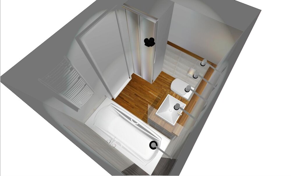

duś - dziękuję, muszę przeglądnąć wątek o szarościach jeszcze raz pod tym kątem Zastanawiam się jeszcze, czy iść w prostokątne kształty ceramiki (przyznaję, że ogromnie podobają mi się Kerasan Ego czy Duravit Vero), ale może powinnam raczej wyokrąglić brzegi? Chodzi mi o to, czy na takiej powierzchni prostopadłościany nie będą za ciężkie wizualnie. http://www.kerasan.pl/products/30/Miska_WC_wiszaca.jpg http://www.kerasan.pl/products/184/348.jpg Może jednak powinno być coś takiego: http://www.kerasan.pl/products/69/bang-miska-wiszaca.jpg http://www.kerasan.pl/products/75/bang-umywalka-avant-62.jpg aniunia81 - projekt jest zrobiony w PRO100 4.42.

Wydaje mi się, że za dużo drewna wtedy będzie ... BTW to jest szafa z pralką. Prysznic (a właściwie deszczownica), będzie nad wanną, tam gdzie zamontowałam pojedynczy halogen udający natrysk

Zachorowałam na szaro-drewnianą łazienkę i w ten sposób powstał poniższy projekt. Łazienka ma wymiaty: 247 x 186 (czyli 4,6 m2 powierzchni) - niedużo, musi się tam upchać wanna z kącikiem prysznicowym i płytka pralka ukryta w szafie. Przyłącza są wykonane, więc manewry można robić w bardzo ograniczonym zakresie. Płytki zostały wstępnie wybrane - to Azulev Nord, gładkie plus nacinane, w kolorach Perla: http://ceramika24h.pl/bmz_cache/c/c16ba1c0db6e8f12d3717788e4be7ba1.image.150x160.jpg http://ceramika24h.pl/bmz_cache/2/2477cb82837bc26746f9d4e284585f1c.image.150x160.jpg oraz Gris: http://ceramika24h.pl/bmz_cache/b/b19e87b42a0f456642ec7a5df31d4019.image.150x160.jpg http://ceramika24h.pl/bmz_cache/0/09500c7bb1b6a0415d60a9d03bc15d56.image.150x160.jpg Na podłogę, blat i półeczkę pod lustrem zaplanowałam teak. Szuflady pod umywalką będę obłożone czymś ciemnym, przypominającym płytki, niestety chwilowo koncepcji brak, więc tekstura jest płytkowa. Płytki nacinane są ułożone w kąciku prysznicowym. Rzut z góry plus wizualizacje z haogenem udającym prysznic - poniżej. Wszelkie uwagi mile widziane. Wybaczcie jakośc wizualizacji, Pro100 uczę się od wczoraj.
