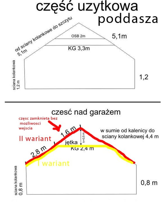

dziekuje za podpowiedzi. pytanie jeszcze czy moze byc powodem tego nagrzewania to ze welna byla kladzona na skosach, nad glowa w czesci poddasza i dodatkowo jeszcze na malym strychu (wysokosc w szczycie 1,1m) do samej kalenicy? Zaznaczylem to na czerwono na rys. co konkretnie mam na mysli. Wiadomo jest wylaz na strych z poddasza, a na strychu sa male wylazy kominowe dla kominiarza. Zastanawia mnie tez to ze moze jest brak cyrkulacji miedzy dachowka i membrana, moze jak robili elewacje to membrane przy murlacie na scianie kolankowej dopchneli do dachowki styropianem i nie ma przewiewu?

Witam z braku gotowki chcialem sam zabrac sie za ocieplanie oddasza alemam kilka małych pytań ilicze na konkretne porady 1. czy jesli mam nad pokojem bardzo małą przestrzen rzędu h=0,7 m od jętki do kalenicy to lepiej ciągnac ocieplenie welną mineralną do samej kalenicy (I wariant czerwony) czy do jętek i na drugą stronę dachu bez dojezdzania do kalenicy (II wariant zólty)?. Wiem ze nie bedzie tam wejscia bo po co mi. 2. czy ucinac sruby mocujące murlaty wystające na 30 cm (zaznaczone niebieskim) nad nią w strone membrany bo bedzie zimno ciągnąc czy zostawić? czy welne ktora bede wciskac miedzy krokwie, zabezpieczam od strony zewnetrznej dworu (zanaczone na czerwono) np deską miedzy krokwiami czy i tak przylegnie do tego styropian z zewnetrznego ocieplenia murow i nie wstawiam nic.. 3. moja krokiew ma 17cm wysokosci, kupilem za poradą toprocka 15 cm i 10 cm. Nie wiem czy to 15 cm nie jest za malo przy dachu z membraną. Dobijam 15 cm do membrany i zostaje mi 2cm do konca krokwi którą bede musial jakos przykryc tym 10 cm czyli co robic naciecie w drugiej warstwie 10 cm zeby dopasowac tam krokiew. Czy moze nie dopychac 15cm do membrany tak zeby równo z krokwią sie konczyla wełna ? czy moze 10cm dopasuje sie na wcisk i wtedy 8cm od krokwi zostanie zamontowac profile? 4. ile dac ocieplenia nad czescia uzytkową domu w stropie miedzy jętkami, bedzie jeszcze wylaz na strych dla kominiarzy itp, jesli planuję dojechać wełna do samej kalenicy? 5. Na sciane kolankową przyjdzie plyta KG łącząca sie z podwieszonym KG z dachu. Czym łączymy KG do tej sciany jaki klej, jakies wkręty sruby tez ? BARDZO PROSZĘ O PORADĘ
