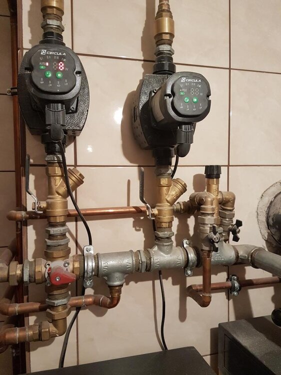

	Witam Ponownie Hydraulik który wykonywał mi instalację w ubiegłą sobotę zamontował mi rotamery "wkońcu". Zacząłem używać rotamerów i ustawiać przepływy. Mam jednak pytanie odnośnie działania tychże rotamerów. tzn czy w rotamerach powinna być tylko woda w całości czy na górnej części może być powietrze?
	Ok dzięki natomiast mam jedną wątpliwość co da większy zawór 3d jeśli za zaworem 3d termometr pokazuje 50 stopni na wyjściu?
	Czyli najlepiej zamontowac skrzynkę z rotamerami teraz ? Wlasnie najwiekszy problem mam z tą najdłuższa pętlą bo jest różnica w temperaturze bo ma tylko 23 stopnie. Ale z czego moze wynikać tak duza rozbieżność pomiędzy wyjściem a powrotem ? Ciepło ucieka gdzies ? Za mało styropianu na podłodze ? Co jeszcze dziwne jak rozkręce zawór 3d na max zeby przeplyw szedł z pieca to rura przed zaworem jest gorąca ze się nie da dotknąć a za zaworem i pompą na wyjściu juz jest chłodniejsza sporo czego to może wynikać i czy tak jest prawidłowo?

	Witam Mam takie pytanie jaka powinna być różnica pomiędzy wyjściem a powrotem na podłogówce? U mnie jest to 20 stopni miedzy wyjściem a powrotem( w załączniku zdj). Pompa Cirulla ustawiona na tryb najwyższy i temperatura podłogi na powrocie nie przekracza 30 stopni. Co zrobić żeby podnieść temperature podłogówki żeby lepiej grzała i z czego może wynikać taka różnica pomiędzy wyjściem a powrotem. Dom z 2017 r 150m2 w tym 115 m2 użytkowego parterowy z poddaszem nie użytkowym. Ukłąd łączony grzejniki w pokojach i Łazienkach ( podwieszane). 11 petli. Jedna z pętli mocno odstaje od pozostałych tj ma 120 m pozostałe max do 90m i ta pętla jest dość zimna. Pod podłoge i strop położone jest 10cm styropianu. budynek ocieplony 15 cm styropianu termoorganika dalmatyńczyk. Fundament ocieplony styropianem 12cm aqua.
