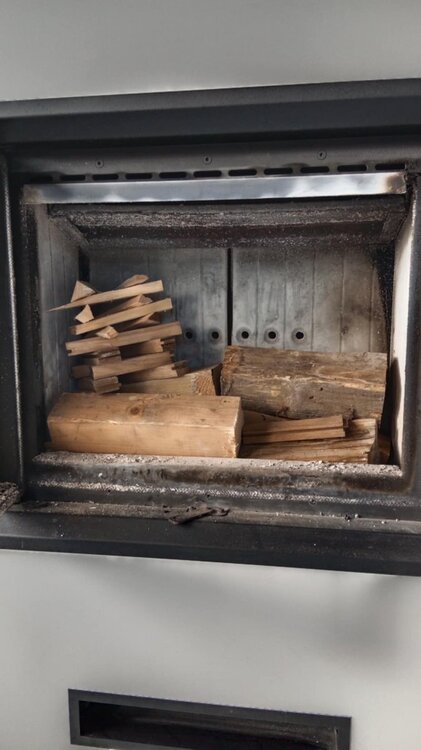

Tak wygląda dziś nałożony kominek, tym razem trafiły się kawałki drzewa iglastego, to będzie paliło się krócej niż czasy podane wyżej. Z zapachami nie mam problemu, obudowa z płyt skamol, bez wełny.
Mam Lucy SLIM, czyli wersję z płytką komorą spalania. Też trochę musiałem się uczyć obsługi, jednak mam to już opanowane na tyle że szamot i szyba po paleniu są czyste. Na dno kładę ciasno 4-6 polanek, na górę z jednej strony (nie po środku, aby wszystko za szybko się nie zajęło ogniem) drobniejsze kawałki, patyki i kostkę rozpałki. Tak rozpalony o 16 kominek pali się powoli i spokojnie, najpierw zajmuje się jeden koniec a potem ogień przesuwa na drugi koniec paleniska. Pali się zwykle do około 19-20, żar zostaje nawet do 22-23. Powietrze doprowadzone z zewnątrz, otwarte zawsze na max. Popiół wybieram co sobotę lub dwie. Szybę czyszczę podobnie. Szamot czysty, jak nowy. A i najważniejsze, nigdy nie dokładam podczas palenia, rozpalam dziś o 16, drzwi otwieram jutro o 16 nakładając nową porcję paliwa.
