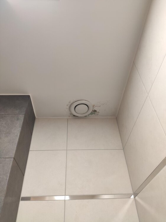

Szanowni. Dom zbudowała mi znajoma ekipa, ale jest sporo bledow. Problem dotyczy min wentylacji na poddaszu. Pierwotnie z 2 pomieszczen mokrych na poddaszu(poddasze ocieplone welna+gk) wentylacja szla do kominkow rurami spiro. Sama wentylacja albo byla slaba albo ciagi wsteczne i wialo do domu. Okazalo sie ze rury spiro szly zygzakami i byly pozagniatane,co powodowalo ten skraplanie wody i gnicie plyt gk. Tak wiec wszystko wyrwalem, kupilem rury biale 100, welne i zbudowalem dwa nowe kominy. Teraz wentylacja idzie rurami pcv, prawie idealnie w pionie do tych samych kominkow w poszyciu dachu. Co sie zmienili na plus :: jest ciąg kominowy, nie skrapla się woda. Kominy maja okolo 2 metrow dlugosci i teraz jest problem ze np przy wiatrach i nawet zamknietych nawiewnikach wentylacja pracuje jak oszalala i wychladza mi pomieszczenia mokre do 19stC. Nie wiem skad pojawia sie zimne powietrze, ale wiem tez ze przy zamknietych nawiewnikach i tak z nich wieje. Probowalem obrzedu gromnicznego, ale nie jest dla mnie jasny,brak doswiadczenia. Poprostu jak swieca jest na dole drzwi, to odchyla sie raz jedna raz w druga strone i ciezko mi to zinterpretowac. -

No za cholerę nie wiem skąd zimne powietrze. Jak jest mróz sam jest ok,ale jak jest zimna bądź mróz a do tego silny wiatr to na poddaszu jest tragedia typu 19stC -

Wentylator jest 125 ale jest zwężka i w górę idzie 2metry rury 100,ocieplonej 5 cm wełny. Moim zdaniem to nie jest ciąg wsteczny bo jak przykładam kartkę papieru to ja zasysa. W tym pomieszczeniu przy silnych wiatrach czuć chłód i wiry powietrzne. Nawet w domu nawiewniki pozamykalem żeby się uspokoiło ale to nic nie dało. -
	Szanowni. Fachowcy na poddaszu w łazienkach zbudowali pierwotnie wentylacje przez rury spiro do kominków dachowych. To nie działało bo rury były pomiazdzone i kroplila się z nich woda. Niedawno zbudowałem nowe kominy z rur pcv,ocieplilem i podłączyłem do tych samych kominków. Efekt jest taki że w łazienkach mam zimno, ciąg kominowy jest ogromny tak jak na filmie. Co robię źle ? Albo czego nie wiem ?

Wczoraj wypiłem sporo. Rury szły zawijasami... Kupiłem już białe i otulinę. Otwory będą w innych miejscach, tak by kolan było jak najmniej choć i tak będą. A teraz główne pytanie czy do nowych kanałów dokładać w suficie wentylatorki? -

Rozumiem, ze mam uzyc tych bialych rur 100mm i oblozyc welna? Nadaja sie takie gotowe tuby z welny o grubosci 5cm ? Pytam sie bo tak czy siak bedzie je ciezko poprowadzic bo bede szly pod roznymi kontami. Dzis robilem kolejne testy i faktycznie wentylacja nie jest za dobra, ale chyba przy tej temperaturze grawitacyjna jest slaba. Jak sprawdzacie nawietrzaki w oknach dachowych ? -

Rury spiro to gotowce z allegro. Bodajze maja 25mm welny. Teraz sa anemostaty. Wczesniej byly zwykle plastikowe kratki i w tej kratce normalnie stala woda. Bywalo tez ze na podlodze pod kratka byly krople wody. Bartus, problem pognilych rur dotyczy pietra gdzie jest sufit gk,od razu nad jest strych z kominkami... Nawet szukalem lepiej ocieplonych rur ale ich nie ma. maks to 25mm wełny -

Wilgotnosc w domu jest w prawidlowym zakresie czyli 40-60%. Teraz jest 60. No chyba ze wiadomo - kąpiel itp Kiedys bawilem sie w szukanie mostków itp i wychodzi ze sa jedynie w narozach. Ale rozwin swoja wypowiedz, bo napisales ogolnikowo. Tam gdzie gnije g-k. JEst plyta g-k, szkielet dachu ocieplony welna. Zreszta caly strycj jest ocieplony welna i wybity osb. Przypominam ze chodzi o sufit w dwoch mokrych pomieszczeniach. -
	Witam, pobudowałem dom wg projekyu azuryt 4. Typowa budowa, ja sie nie znalem, majstry chyba tez nie, zmiana rozmieszczen pokoi, kierownik fikcyjny i problemy szybko wyszlo- mam problem z wentylacja i szukam pewnego rozwiazania, otóz: Dom sklada sie z parteru, poddasza i strychu nad poddaszem. Z dolu idzie wentylacja z salonu i lazienku, pustakami przez poddasze i ucina sie na strychu, stad jest "wpałka" z rury w pustak wentylacyjny i od niej rury spiro do kominkow dachowych z tworzywa (taka jakby dachowka z kominkiem). Ta wentylacja chodzi w miare ok, nie czuje cofek, ciag jako taki jest. Problemy na poddaszu. Dwa punkty-lazienka,pralnia. Z kratek w sufitach g-k idzie od razu rura spiro, dluga pewnie z 3 metry przez strych prosto do kominkow dachowych. Problemy to kondensaja pary,gnicie plyt gipsowych,czasami nawet nie wiem czy nie ma cofek w lazience.. W calym domu nawietrzaki sa: albo w oknach dachowych, albo w zwyklych (te oparte na tasmie). A teraz znow idzie zima i znow beda powtorki czyli skropliny. Kierownik nie ma pojecia, kominiarz-niby najlpeszy w okolicy tez nie wie co zrobic. Ten trojnik co widzcie na zdjeciach to podlaczenie odpowietrzenia kanalizy w wentylacje dolnej lazienki-poprostu nie mialem juz jak i gdzie (to akurat dziala i nie smierdzi na dole) Sledze temat juz 3 rok i wychodzi ze na poddaszu polacze wszystkie rury spiro w jeden, doloze wenrylator kanalowy i bedzie jeden wywiew wymuszony z calego domu. Druga opcja to wszedzie wentylatorki z czujnikiem wilgotnosci, ale czy to pomoze. Temat wrocil jak bumerang, bo bede poprawial sufity pognile i nie chce powtorki....
