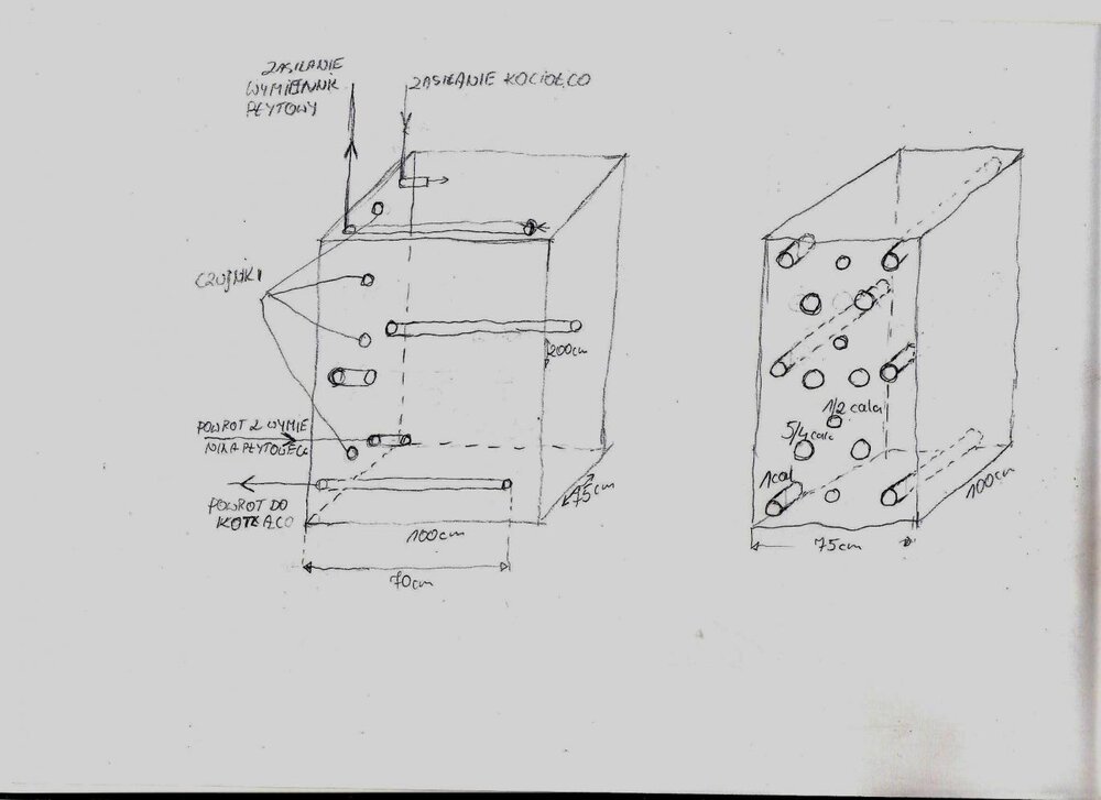

  1. Zrobiłem na szybko szkic podłaczen do bufora przy ktorym tak sie upieram.proszę o ewentualne poprawki i opinie,bardzo zalezy mi na poprawnym rozmieszczeniu przyłaczy.Pozdrawiam

  10. ...dodam jeszcze ze bufor oczywiscie byłby w układzie otwartym a naczynie zbiorcze usytuowane okolo 50 cm nad buforem,tak ze jakies wieksze cisnienie napewno nie wchodzi w gre. Ten prostopadłoscian pospawany jest z blachy 6mm i słuzył od nowosci jako zbiornik do oleju opałowego i stoi w garazu.Proszę jeszcze raz o opinie o tym pomysle nie koniecznie o elektrowni wiatrowej lecz o samym pomysle z buforem .Pozdrawiam wszystkich Forumowiczow

  13. Dziekuje za zainteresowanie,co do wiatrow to akurat mieszkam w takim miejscu gdzie wiatr wieje bardzo czesto,nie wiem moze przyczyna sa zbiorniki wodne lub co innego ale to jeszcze kwestia przyszłosci.Prosze napisać jak ukierunkowac rurki do bufora i czy jest sens inwestowania w taki zbiornik czy zda on egzamin podobnie jak zbiorniki ktore sa w kształcie walca. Czy ktos mogłby mi doradzic.Pozdrawiam
  14. Witam wszystkich forumowiczów, jestem tu ze tak powiem świeży ale przeczytałem dosyć sporo waszych opinii i spostrzeżeń dlatego też, zdecydowałem się poprosić was o poradę ponieważ chcę kupić zbiornik gotowiec z blachy 6mm i zamierzam zrobić z niego bufor. Zbiornik ma wymiary W200cmxSZER100cmXGŁ.70cm. Prosiłbym o wyrysowanie wspawania rurek zasilających i odpływowych oraz pod czujniki. Jak najlepiej je rozstawić i w których kierunkach je ułożyć. Załączam rysunek poglądowy zbiornika oraz wejścia i wyjścia. Proszę mnie poprawić i w ogóle doradzić, czy ma sens wstawienie takiego zbiornika bo chodzi tu nie ukrywam o miejsce, gdzie tradycyjny zbiornik rurowy nie za bardzo mi się zmieści. Przewidziana jest w przyszłości elektrownia wiatrowa przydomowa 5kw-15kv ze sterowaniem grzałkami i praktycznie tylko do tego wykorzystywana. Czy ktoś, wie jak rozmieścić otwory na grzałki i ile na jakich poziomach zbiornika, bo chcę już mieć wszystko przygotowane i na razie zaślepić otwory
