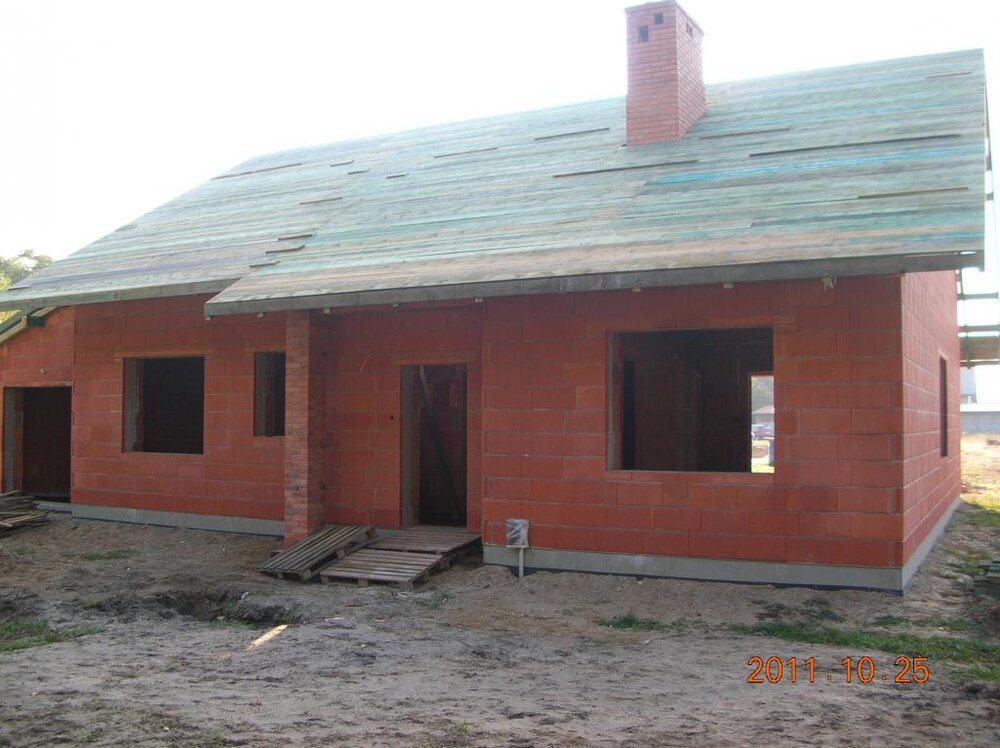

Jeżeli chodzi o wieniec ukośny, to wylewasz go po skosie na szczytach. Wtedy stanowi on całość z wieńcem górnym. Wdług mnie nie jest konieczne wylewanie tego wieńca ukośnego. Najważniejszy jest wieniec na ściankach kolankowych z zalanym zbrojeniem wypuszczonym z wieńca w stropie. Później murarz uzupełni ci tylko schodki w szczytach po założeniu krokwi. Załączam moją aktualną fotkę, gdzie do dokończenia został jeszcze komin i czas na więźbę.

A o co chodzi z tym wieńcem? Ja dałem ukręconą belkę na całej długości ściany szczytowej.

Z przodu budynku ława fundamentowa jest równo z ziemią. Natomiast tył budynku stoi na górce i dlatego fundament musiał być wylany trochę niżej by zachować poziom na całości fundamentu.
