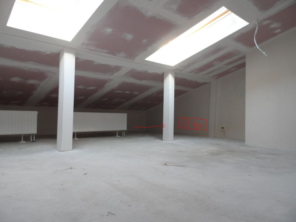

	Czesc Wam Nie wiedziałem gdzie wrzucic temat wiec jesli jest w złym dziale to bardzo proszę admina o przeniesienie. Ponizej dołączam zdjęcia pomieszczen w których mam okna dachowe i grzejniki wolnostojące. Pytanie do Was czy nie bedzie problemem jesli te grzejniki dam centralnie na ściany po bokach, czy one muszą byc pod oknami dachowymi? Słyszalem opinie ze dobrze jak grzejniki są pod oknami poniewaz tam jest duza roznica temp. i w pelni sie z tym zgadzam. Jednak chcialbym poznac Wasze opinie bo nie ukrywam, ze chyba zdecydowanie wolalbym je na scianach.
