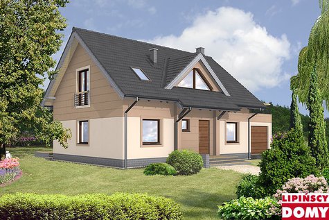

Przymierzamy sie do rozpoczęcia budowy domu energooszczędnego (projekt Berlin 2 DCP160 z pracowni Lipińscy). http://projekty.lipinscy.pl/Berlin_II/ http://lipinscy.pl/www_data/dcp160a/wizki/dcp160a_fr_ag.jpg Pojawiły się wątpliwości co do metody ogrzewania domu. W projekcie proponowany jest kocioł gazowy i nie do konca jestem przekonany do tego rozwiazania. Mimo wszystko wydaje się one chyba najrozsadniejsze. Chciałbym prosić forumowiczów o poradę i rozwianie moich wątpliwości. Oto kilka szczegółów. Kwestie , które biorę pod uwagę przy podejmowaniu tej decyzji: * niskie zapotrzebowanie na energię do ogrzewania: Ea = 30 kWh/m2 rok * dom nie powinien przekroczyc zapotrzebowania 5000 kWh na rok * brak typowej kotlowni (biore pod uwage dobudowanie malej kotłowni = koszta inwestycyjne. Zakładam, że pomieszczenie za kuchnią nie nadaje się na kotłownie) * w domu będzie kominek z rozprowadzeniem ciepła * centralne w postaci podłogówki na dole i grzejników w sypialniach na górze * nie widze problemów związanych z obsługą kotła z zasobnikiem * koszty przyłącza gazowego - przyłącze gazowe to ok 30m do dizałki i 20 metrów od granicy działki do domu * dom wyposażony w wentylacje mechaniczna + rekuperator oraz GWC * duże przeszklenia (niestety będą musiały być od wschodu) Kryteria wyboru: * możliwe jak najniższe nakłady na ogrzewanie domu w przyszłości uwzgleędniając ryzyko wzrostu cen gazu i elastyczność zmiany metody ogrzewania w razie potrzeby Możliwe metody grzewcze vs argumenty: * ogrzewanie prądem - odrzucam jako rozwiązanie najdroższe jeśli chodzi o koszt kWh * pompa ciepła - odrzucam - bardzo długi koszt zwrotu przy domu energooszczędnym z małym zapotrzebowaniem na ciepło * gaz ziemny - znaczny koszt wykonania przyłącza. kocioł w porównywalnej cenie do kotła na opał stały. Ryzyko wzrostu cen gazu. alternatywa dla kominka, który będzie na pewno. * kocioł na paliwo stałe - brak kotłowni wymusza koszty związane z dobudowaniem, dodatkowy komin. Odpadaja koszty przyłącza gazowego. Duży plus to tanie paliwo i elastyczność doboru paliwa. Węgiel, drewno, pelet - można zmieniać w zależności od cen na rynku.Przy kotle i kominku mam 2 podobne źródła ogrzewania - bez sensu. Konieczność wentylacji grawitacyjnen w kotłowni (mechaniczna nie wystarczy) Generalnie waham się pomiędy gazem i kotłem na paliwo stałe. Co byłoby rozsądniejsze biorąc pod uwagę powyższe informacje, mój projekt domu oraz co dawało by większą elastyczność (również zmiany i modyfikacji) i bezpieczeństwo pod względem ryzyka związanego ze wzrostem cen paliw/energii w przyszłości. Dziekuję z góry za porady.
