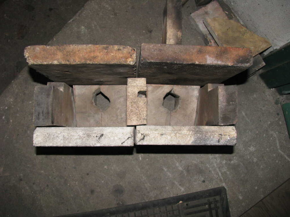

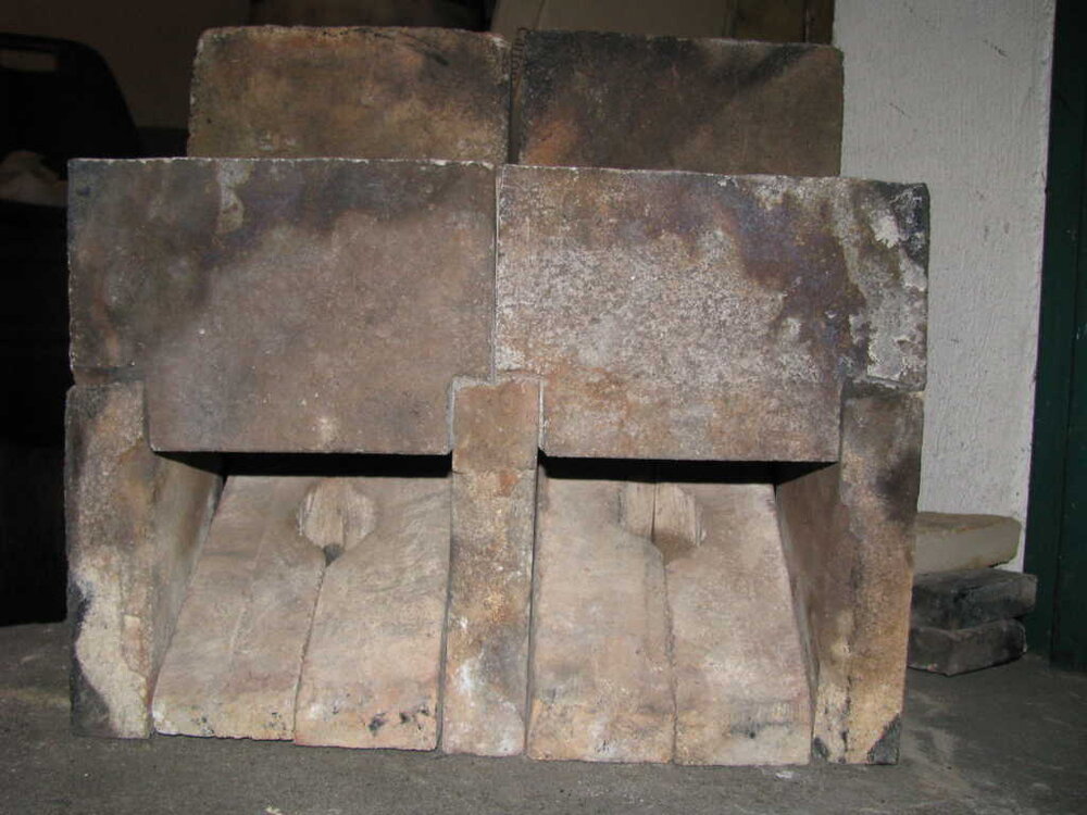

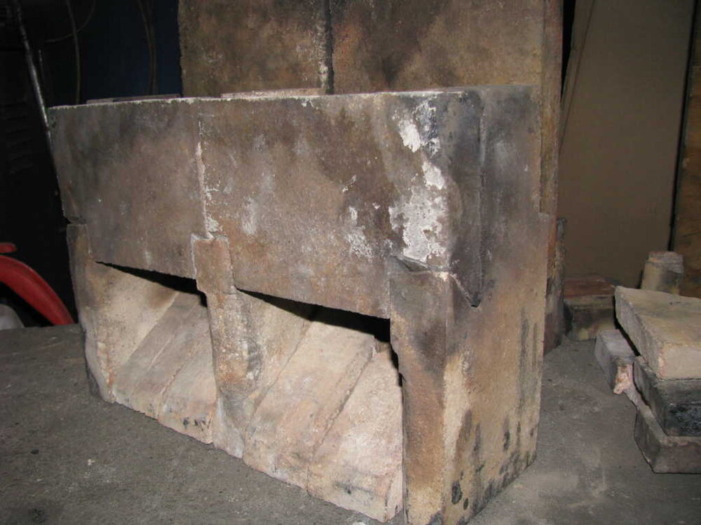

Zastosowałem się do waszych rad i zrobiłem już prawidłowo na zaprawę szamotową palnik w moim piecu. Wymontowałem stary ruszt, bo i tak był do niczego i w to miejsce wstawiłem palnik. Co zauważyłem: - po pierwsze spala mi się czysto ale musi być cały czas minimalna dawka powietrza dostarczana aby utrzymać płomień (jak za mało powietrza idzie to zaczyna dymić - ten problem rozwiąże chyba zmniejszenie kanałów w palniku) , - otwory na powietrze wtórne zrobiłem chyba za duże bo o średnicy ok 4cm ale ograniczyłem je teraz, bo za dużo powietrza leciało mi przez nie. W następnym sezonie poprowadzę w te otwory powietrze z zewnątrz (osobno) przez popielnik z możliwością regulacji. Stary ruszt zastosowałem jako element dopalający umieszczony za wiszącym wymiennikiem. Oto jak to wygląda: -

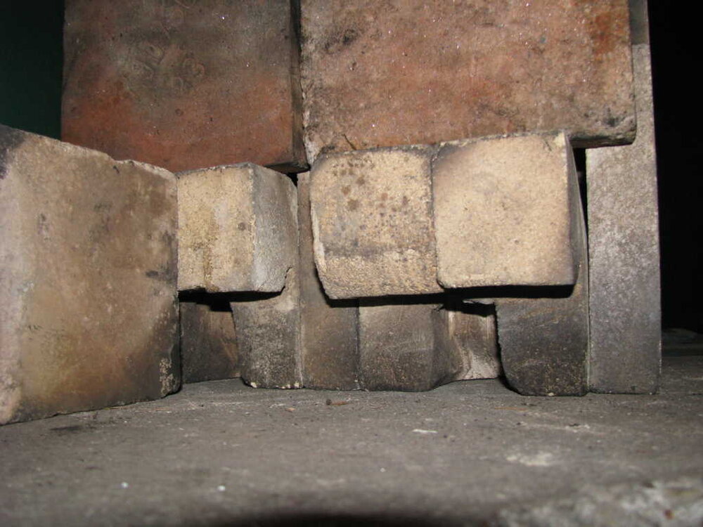

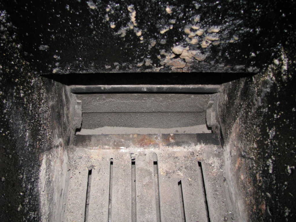

Na to wygląda, że chyba ja jestem drugi jeżeli chodzi o przeróbki według przepisu Jacbelfra . Trochę mi się z tym zeszło ale efekt zadowolił mnie w zupełności. Już ponad tydzień palę tym sposobem mam biały dymek z komina, a na wymiennikach sucho i tylko białawo- brązowy pył. Nadmienię że mam ten sam piec co Wezyr czyli Logice z wiszącym wymiennikiem. U góry zaślepiłem cegłą szamotową na ścisk powyżej wymiennika, a na dole zmniejszyłem prześwit 3 cm płytką szamotową przytwierdzoną do grubego płaskownika. Całość wcisnąłem między 2 płytki ustawione po bokach. Prześwit na dole z 26 cm zmniejszyłem do 16. Na dole pieca w jego końcu na kawałku ruchomego rusztu (który w mojej opinii jest najbardziej beznadziejną rzeczą w tym piecu gdyż ruchomy ruszt powinien być na całości) ustawiłem obok siebie cegły szamotowe przecięte na pół pod kątem ok 40 stopni. Ponadcinałem boki cegieł w ten sposób, że jak 2 połączyć ze sobą powstaje otwór o średnicy około 4 cm. Jak widać na zdjęciach są 2 takie otwory umieszczone na około 6 - 7 centymetrach nad rusztem. Wstawiłem w nie kawałki rurki które miały zabezpieczyć przed wpadaniem popiołu w otwory i dostarczać lepiej powietrze jednak nie zdało to egzaminu i jej wywaliłem. A popiół (jest go niewiele), który w otwory spadnie usuwam poprzez ruch ruchomym rusztem (nie zablokowałem jego ruchów cegłami). Od tyłu w palniku wsunąłem płytkę szamotową, a powyżej między wymiennikami wcisnąłem dodatkowo pionowo ustawione kawałki pytki szamotowej dla lepszego dopalenia. Bardzo istotna jest pionowa ścianka (po środku w palniku) z tego względu, że bez niej miałem gorszy efekt spalania i dym z komina był wtedy lekko brudnawy. Dlaczego wszytko wycinałem, a nie użyłem zaprawy? Bo zależało mi na demontowalności, w przypadku gdyby było coś nie tak. Gdzieniegdzie są małe szparki ale to ma małe znaczenie - za jakiś czas zajdzie wszystko popiołem. Jak to się pali... otóż około 30 kg węgla w ostatnie mrozy starczało mi na 12 godzin, a paliłem z temperaturą około 48 stopni. Dom 150 m2 pożądanie ocieplony, a dach słabiej ale i tak po jednym zasypie robi się w chałupie za gorąco dlatego zawsze dopuszczam by wygasło na na noc i z rana znowu rozpalam. Powietrze podawane poprzez dmuchawę (ustawioną na najwolniejsze obroty) do popielnika. Problem mam tylko z odpopielaniem, bo muszę to robić ręcznie pogrzebaczem i dosyć często (co 6 - 4 godzin) gdyż węgiel jakim palę nie jest najlepszej jakości. -

Już dawno tu nie pisałem tylko czasem po cichu sprawdzałem co nowego. Zaintrygował mnie pomysł jacbelfra na modyfikacje pieca bez zbytniego ingerowania w samą jego konstrukcję. Stworzyłem podobny palnik jaki zaproponowałeś z ułożonych płyt szamotowych (bez zaprawy) tak na próbę jak to będzie działać... no i pomysł się sprawdził. Posiadam piec taki jak Wezyr. Podobnie jak on obniżyłem palnik o 10 cm. Co dzięki temu uzyskałem 1. Pali się niewielka ilość opału na samym dole (wcześniej zbyt szybko zajmowała się duża ilość opału i strasznie dymiło). 2. Gdy warstwa żaru jest na wysokość palnika muszą przez nią przejść wszystkie gazy które się w niej dopalają. Dobrze wychodzi palenie węglem, a drewnem gorzej - komora zasypowa strasznie się smoli i cieknie trochę po ściankach. Jak nasypie cały piec węgla to pali się około 12 godzin i mam temp. średnią około 55 stopni. Wkurza mnie kilka rzeczy odnośnie konstrukcji kotła: 1. Przy drzwiczkach węgiel się nie dopala i muszę go ręcznie przesuwać w koniec pieca. 2. System odpopielania w tym piecu to porażka bowiem znajduję się w jego końcu i wcale z niego nie można korzystać - muszę sam odpopielać pogrzebaczem. 3. Nawet jak zmniejszyłem palnik czopuch chyba nazbyt bardzo się nagrzewa - jak spryskam go wodą odparowuje ona po kilku sekundach..to i tak lepiej niż kiedyś bo wtedy aż skwierczała. 4. Kolejny mankament tego pieca to drzwiczki załadowcze - strasznie się grzeją. Także jacbelfer dzięki za pomysł. Kupie teraz szamotu i zrobię w końcu porządny palnik. Spróbuję jeszcze powstawiać pionowo arkusze kilkumilimetrowej blachy po środku między wymienikami - może to poskutkuje lepszą wymiana ciepła. Kiedyś wpychałem tam puszki ale to się nie sprawdziło ;D -
