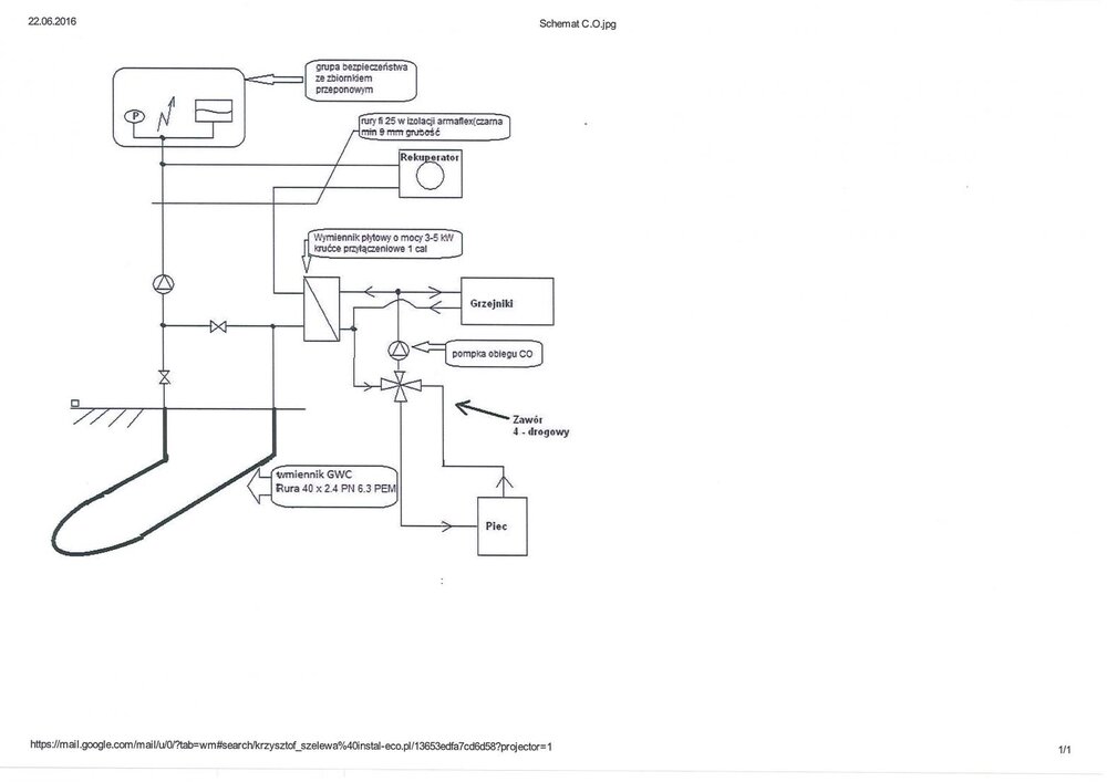

Glikolowy wymiennik ciepła do rekuperatora
marconi_piaseczno odpowiedział Dorota_N → na topic → Wentylacja, klimatyzacja, rekuperacja
Odgrzeję trochę kotleta. Mieszkam 3 lata w domu gdzie mam WM z reku i teraz chciałbym do tego w końcu podłączyć GGWC. Mam już zakopane na działce 15 mb rury PE (podłoże gliniaste, wody gruntowe 1 m pod powierzchnią, ryry zakopane na gł. ok. 2 m.). Projektant, który zrobił mi projekt WM z reku i GGWC wyjechał za granicę i nie mam możliwości skonsultowania z nim jego projektu. Czy możecie zerknąć i powiedzieć czy wszystkie elementy są poprawnie zaprojektowane? -
