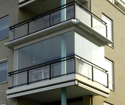

  3. Witam, Proszę o poradę, czy są rolety zewnętrzne aluminiowe o szer. 3.6m, które maja uchylne lamele? Chodzi mi o to aby zamontować rolety na balkonie, który ma zamontowana szklaną bezramową zabudowę. (dla lepszego wyobrażenia dodaje zdjęcie balkonu, który wygląda w miarę podobnie do mojego, tyle że mój ma balustradę nie szklaną, a murowaną). Roleta miałaby być zainstalowana oczywiście na zewnątrz tej szklanej zabudowy. Zależy mi na tym, aby przy opuszczonej rolecie można było uchylać lamele (coś jak w zwykłych żaluzjach) tak aby widok nie był do końca przysłonięty, a tylko blokowany nadmiar światła słonecznego. Nie wiem czy to ma znaczenie dla rodzaju instalowanej rolety, ale wspomnę że balkon znajduje się na 16tym piętrze. Proszę też o informację, czy istnieje szansa na instalację rolety podtynkowej, jeśli we wnęce jest tylko 10 cm wolnej przestrzeni. Dodam, że nie chodzi mi o roletę antywłamaniowa, a zwyczajną, podnoszona elektrycznie. Wymiar najdłuższej rolety wynosiłby ok 3.6,m a wys. 1.4m.
