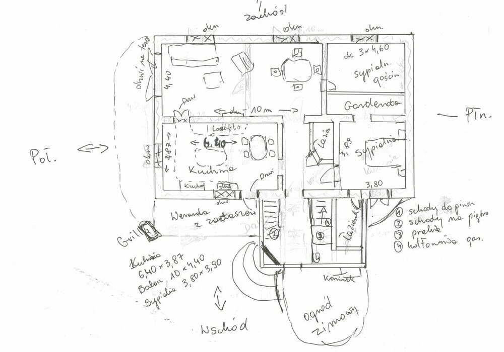

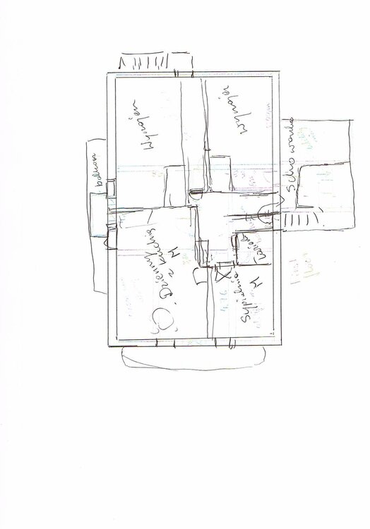

  1. Dziękuję. W lipcu będziemy w pl i właśnie wtedy mam zamiar poszukać kogoś kto się na tym zna, i mi poradzi. Wejście jest zaplanowane od północnej strony, na ścianie bez okien, a działka tam jest na tyle duża, że na "podwórko" pod wymajem powinno starczyćno i też będzie oddzielne wejście, więc sądzę, że nawet tego się nie zauważy. Ciągle się obawiam, czy udało mi się to praktycznie zaplanować, gdy przedtem budowaliśmy dom, wydawało się, że to będzie to, a jednak nie było. Bardzo chciałbym być w tym przypadku zadowolona z rozkładu mieszkań, no i martwi mnie to, że dom może "głupio" wyglądać z drzwiami od podwórka zwłaszcza, że teraz wszędzie robione jest od frontu i boję się, czy nie będę żałować. Zastanawiam się jeszcze, czy nie poszukać konsultant od feng shui bądź wastu; nie mam pojęcia czy warto i czy to faktycznie zdaje egzamin.
  2. przykładowy rysunek piętra i plan działki
  3. Witam, przyznam, że myślałam o podobnym rozwiązaniu, ale: działka od strony półn jest mała i mylałam, zeby zrobić tam schody zewnętrzne i połowę piętra wynajmować, więc potrzebne też miejsce na samochody, Na drugą część chcę zrobić schody z domu (mieszkanie dla mamy, być może dzieci; w późniejszym czasie chcę zapewnić mamie pokoik na dole. Ponadto, w podwórku (jak to na wsi) jest budynek gospodarczy tam można zrobić garaż. Zanim zacznę rozmowy z projektantem chciałabym mieć gotową wizję, w miarę dostosowaną do potrzeb, stylu życia i żeby to ładnie wyglądało i za nic nie wiem jak to pogodzić. Może to pomoże: budowaliśmy już wcześniej dom wg powszechnie przyjętych zasad i nie ze wszystkich rozwiązań byłam zadowolona: Z kuchni chciałabym mieć wyjście na werandę, żeby się ochłodzić jak coś gotuję, zrobić grilla bez przechodzenia przez salon (nie lubię biegania przez cały dom po każdą łyżeczkę, niepotrzebnie brudzi się w salonie); czy po prostu otworzyć drzwi - mam tak w domu w który teraz mieszkam i w lato to jest kapitalne, dlatego boję się robić oranżerię przy kuchni bo wiem jaki tam skwar panuje w lato gdy się gotuje. Nie wiem jak rozwiązać sprawę wychodzenia na ogród w ciągu dnia w przypadku wejścia od drogi ponieważ: relaksuję się przy uprawie warzyw, zabawie z psami, a nawet samo wyjście po marchewkę było problemem w poprzednim domu - najczęściej przez salon (bo najbliżej)i efekt: drugie buty w salonie albo brudna podłoga. Jeszcze coś, prawdopodobnie będzie trzeba rozebrać dom do fundamentów i na starych postawić nowy, (myślałam o przesunięci go w głąb działki, ale ona jest najszersza od drogi i musiałabym zburzyć duży budynek gospodarczy, żeby mieć fajny ogród, no i sypialnię chcę mieć na dole. Może kilka słów o sobie pozwoli pomoże: Wracamy do pl za kilka lat, więc budowa rozłoży się w czasie, ja na chwilę obecną chcę zostać w domu, (mam nadzieję, że wynajem drugiego domu i poddasza tutaj zapewni mi skromny byt), mąż w zależności od potrzeb może pracować. Nie wiem jeszcze czy będziemy mieszkać sami z mamą, czy może pojawi się jakieś dziecko, Ale zarówno mąż jak i ja lubimy spędzać czas na zewnątrz, planujemy jakieś warzywka, kilka kur, kurczaków, 3 psy, może konia, więc trasa dom - ogód (podwórko) będzie dosyć często uczęszczana więc nie mam pojęcia jak to wszystko pogodzić z obowiązującymi obecnie trendami w budownictwie. wklejam plan działki, może to coś pomoże, no i bardzo proszę o poradę, sądzę, że lepiej wcześniej wszystko ustalić i znaleźć architekta niż czekać do lata.
  4. Bardzo proszę Was o radę i jakiekolwiek sugestie, bo nie jestem pewna czy nie popełniam zbyt wielu błędów, Chodzi o stary dom po rodzicach, ma on ok 80 lat z czerownej cegły, pełny mur, piwnica, fundamenty zdrowe. Myślimy o remoncie z rozbiórką do fundamentów położeniu izolacji, której prawdopodobnie nie ma na fundamentach i ich podmurowaniu, bo po położeniu drogi dom jest od niej niżej ok 30 -40 cm., Sądzę, że posawienie od nowa może mniej kosztować niż remont. Zależy mi na poznaniu Waszych opini o planowanym układzie mieszkań, ponieważ dom jest nietypowo ustawiony na działce, tzn: Wejście do domu i piwnicy jest od podwórka, droga jest po zachodniej stronie domu; od ogrodzenia przy drodze jest ok 1,5 -2 m. (cicha okolica) i nie wiem czy to co zaprojektowałam ma sens. Garaż chcę zrobić w budynku gospodarczym, ponieważ od północy jest za mało miejsca, a od południa szkoda słońca. Budowaliśmy już dom i wiem, że teraz chcę dużą jasną kuchnię z wyjściem na taras, i sypialnię na parterze. Za kilka lat chcielibyśmy z mężem tam zamieszkać, żeby odpocząć, zająć się ogródkiem, może jakieś kury czy kurczaki, rowerki i relaks.
