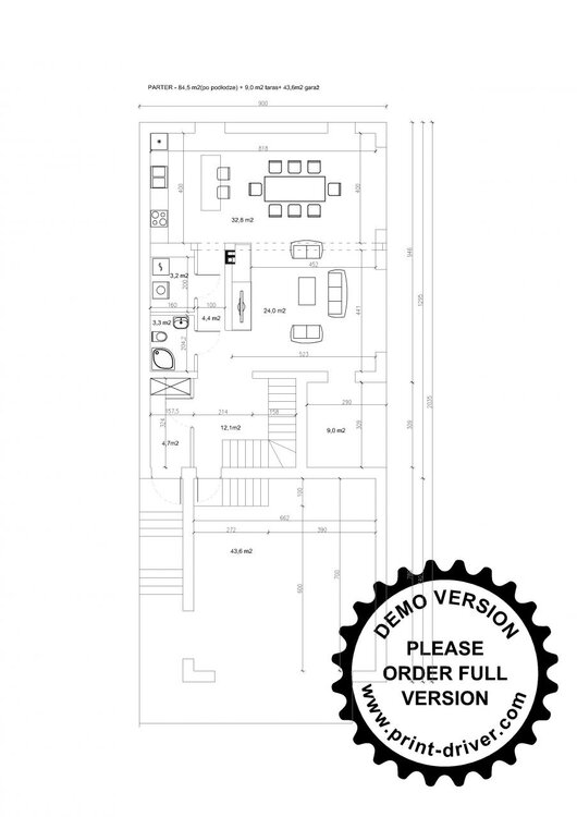

	Witam, Niestety nie ma zbyt wielu chętnych na komentowanie wątku, ale pozwolę sobie umieścić zmodyfikowaną koncepcję architekta. Zmiana to poszerzenie domu o 0,5 m, a co za tym idzie niewielkie zmiany na parterze, rozmieszczenie okien, usytuowanie kominka itd. Mam mnóstwo pytań ale to w trakcie rozwijania się tego wątku. Czy TV w miejscu zaproponowanym przez architekta jest optymalne? Gdzie spiżarnia? Mam nowe, dwie wersje poddasza. Zmiana miała polegać na przeniesieniu jednego pokoju dziecięcego ze strony północno-wschodniej (z końca domu) na bardziej nasłonecznioną stronę południową, a w jego miejsce umieszczenie pokoju dla gości. Zaproponowane warianty do mnie nie przemawiają (drugi pokój dziecka jest zdecydowanie za wąski, łazienka też mi nie pasuje, korytarz tym bardziej). Co o tym myślicie? W jaki sposób widzicie rozwiązanie klatki schodowej, aby na poddaszu uzyskać szerszy pokój dziecka kosztem „komunikacji”. Może widzicie inne rozwiązanie. Zamieszczam też wstępną wizualizacje bryły z terenem. Jest to poglądowy szkic, ale na jego podstawie można wyrobić sobie zdanie. Proszę zwrócić uwagę na konfigurację działki (jest to rzeczywiste nachylenie terenu). Mam wrażenie, że cała bryła jest za wysoka w stosunku do długości domu. Trochę przytłacza mnie taras nad garażem, co o nim myślicie? Jak go optycznie zmniejszyć? Ciekawy jestem Waszych komentarzy, porad, krytyki. Biorę wszystko na klatę . Mam nadzieję, że ten wątek trochę ruszy do przodu. https://picasaweb.google.com/112009314672698448741/KoncepcjaDom?authkey=Gv1sRgCMbT_5Wwt72_Kw Pozdrawiam

	Dzięki za linki oresund, przejrzałem nowoczesne stodoły już kilkakrotnie muszę przyznać. Powiedz mi na twoje oko oresund jak taka stodoła może wyglądać z okapami określonymi w moim MPZ. Zawsze marzył mi się nowoczesny charakter bryły, a te okapy spędzają mi sen z powiek powiem szczerze. Co myślisz o zadaszeniu tarasu? (jednocześnie pomniejszając nieco parter...) Jak pisałem wcześniej nie chcę więcej niż 180 m2 plus garaż. Znajdzie się jeszcze ktoś kto skomentuje powyższe posty. Propozycje jakieś? Pozdrawiam

	Wolałbym ich uniknąć powiem szczerze, ale niestety na całej długości domu już jest 1,2 m spadku, więc jakoś trzeba do tego domu wejść. Jakieś propozycje...wejście pod górkę? Jeżeli jest jakieś inne rozwiązanie to proszę o podpowiedź. Wejście na taras jest zaprojektowane tylko poprzez sypialnie. Powiem szczerze zaczynam się zastanawiać czy ten taras to dobre rozwiązanie..... raczej nie będzie używany do smażenia się na słońcu ma tylko nieco optycznie skracać całą bryłę. Może garaż oddzielnie ...tylko gdzie? Działka jest jaka jest.... Zastanawiałem się również czy go nie zadaszyć ale wtedy metraż przeze mnie założony nie zostanie utrzymany. Teoretycznie jest możliwość podpiwniczenia np. połowy domu i umieszczenie tam garażu i np. kotłowni lecz to oczywiście zwiększa koszty budowy. Co po tym myślisz? Jak napisałem wcześniej to sam początek projektowania i niestety nie dysponuje jeszcze żadna wizualizacją .... A tak przy okazji oresund miło mi bardzo za pierwszego posta w tym temacie bo już powątpiewałem czy to ktoś czyta. Przemyśle każdą sugestię. pozdrawiam

	nikt nie ma żadnych propozycji? czy to forum wogóle istnieje...

	Witam serdecznie, Bardzo proszę fachowców forum o opinie na temat projektu indywidualnego mojego domu . Założenie Dom dla rodziny 2+2 nie większy niż 180 m2 po podłodze (liczone bez garażu). Dom z poddaszem użytkowym i garażem na dwa samochody. Podobają nam się proste kształty, chcielibyśmy aby dom miał nowoczesny wygląd i charakter, a zarazem był domem funkcjonalnym i typowo rodzinnym. Działka. Niezbyt duża 11,5 ara z wjazdem od strony zachodniej i niestety ze spadkiem ok. 2m na długości działki. Długość działki to 46m natomiast szerokość 25m, kształt działki przypomina romb. Działka jest usytuowana na terenie parku krajobrazowego i co za tym idzie miejscowy plan zagospodarowania nakłada pewne wymogi. Poniżej zamieszczam najważniejsze z nich: 1. Wysokość budynków– maksymalnie 9 m; 2. Dachy – ustala się formę dachu na czterospadowy, lub dwuspadowy, symetryczny, o nachyleniu połaci głównych 37º - 45 º z dopuszczalnymi przyczółkami i naczółkami, z kalenicą równoległą do dłuższego boku budynku. Długość kalenicy w przypadku dachów wielospadowych nie powinna być mniejsza niż 1/3 długości całego. Wyraźnie akcentowana linia okapu na maksymalnej wysokości 4,5 m nad poziomem terenu. Minimalny wysięg okapu oraz wiatrownic poza ścianę szczytową 0,6 m. Dopuszcza się stosowanie dachów płaskich (o nachyleniu do 10 stopni) lub tarasów nad budynkami, lub fragmentami budynków o ile ich wysokość nie przekroczy 4,5m nad poziomem projektowanego terenu. 3. Niwelacja terenu działki – maksymalne nasypy do 1,0 m, maksymalne wykopy do 1,0 m 4. Kształt bryły – preferowany horyzontalny, szerokość traktu określającego maksymalną, dopuszczalną szerokość dachu nie może przekraczać 9,5 m (mierzona po zewnętrznych powierzchniach ścian); 5. Rzut poziomy – preferowany prostokątny, wydłużony, zawierający się, w przedziale stosunku boku krótszego do dłuższego, 1:1,5 – 1:3 z możliwością zastosowania ganków i podcieni i innych elementów wykraczających poza zasadnicza bryłę budynku; 6. Otwory okienne – prostokątne o pionowej artykulacji i symetrycznych podziałach stolarki, w kompozycji ściany szczytowej nawiązać do wyznaczonej osi symetrii ściany i otwory rozmieszczać symetrycznie względem tej osi; Po kilku rozmowach z architektem otrzymałem pierwsze rzuty parteru i poddasza. Całość ma mieć charakter „nowoczesnej stodoły” z dwoma tarasami z których jeden jest wcięty w bryłę domu, a drugi nad garażem. Architekt sugeruje ustawienie domu jak najbliżej granicy działki od strony północnej (4m), prostokątną bryłę domu z garażem na dwa auta (tutaj dodam że sąsiad „z lewej” dom o podobnej prostokątnej bryle ma dokładnie tak samo usytuowany na działce). Taras nad garażem aby nieco zniwelować wizualny efekt „hangaru”. Do tego wkopać sam garaż ok. 1m w ziemię aby podjazd pod garaż był z poziomu drogi wjazdowej (stąd schody w garażu do poziomu strefy mieszkalnej). Co myślicie o takim rozmieszczeniu pomieszczeń. Będę wdzięczny za porady, krytykę oraz propozycje zmian. Jak pisałem wyżej to pierwsza propozycja architekta więc można zmieniać do woli. Zdaję sobie sprawę z tego że przy naszym planie zagospodarowania nie jestem w stanie uzyskać super nowoczesnej stodoły (bez okapów itd.) ale muszę znaleźć wyjście z tej sytuacji. Proszę się nie sugerować jak na razie rozmiarami oraz rozmieszczeniem okien(na poddaszu ich brak jak na razie), ale propozycje ich umieszczenia mile widziane. Poniżej szacunkowy metraż Pow. parteru - 84,5 m2 (pow. liczona po podłodze, bez uwzględnienia klatki schodowej (rzutu schodów))+ 9,0 m2 taras + 43,6 m2 garaż pow. poddasza - 81,1 m2 (pow. liczona j/w)+ 9,0 m2 taras + 55,0 m2 tars nad garażem Sumując - pow. użytkowa domu 165,6 m2 + taras 9,0 m2 (x 2)+ garaż 43,6 m2 Dom w rzucie ma kształt prostokąta o wymiarach 9,0 x13,0m+ garaż 7,4 x7,4 m Niżej zamieszczam rzuty parteru, poddasza oraz mapkę sytuacyjno-wysokościową działki (moja działka ma nr 7/11) Pozdrawiam
