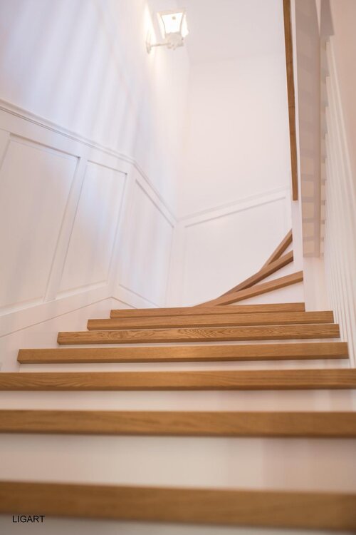

	Elegancko, jedynie można było się pokusić o zgubienie wysokości I stopnia ( o ile beton na to pozwalał).

	To się zacina nosek żeby wszedł cokół (ale do tego potrzebny dobry sprzęt), albo specjalne cokoły z wybraniem na nosek-gorzej z zabiegami
