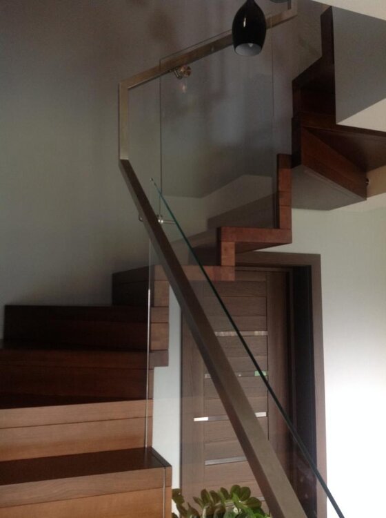

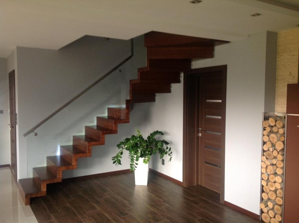

Cześć, w załączeniu przesyłam zdjęcia klatki schodowej. Co do wchodzenia schodów w światło drzwi to problemu u nas nie było, gdyż schody nie dolegają do ściany, w innym wypadku trzeba by było trochę wyciąć opaskę (ale schody de facto nie wchodzą w sam otwór).
