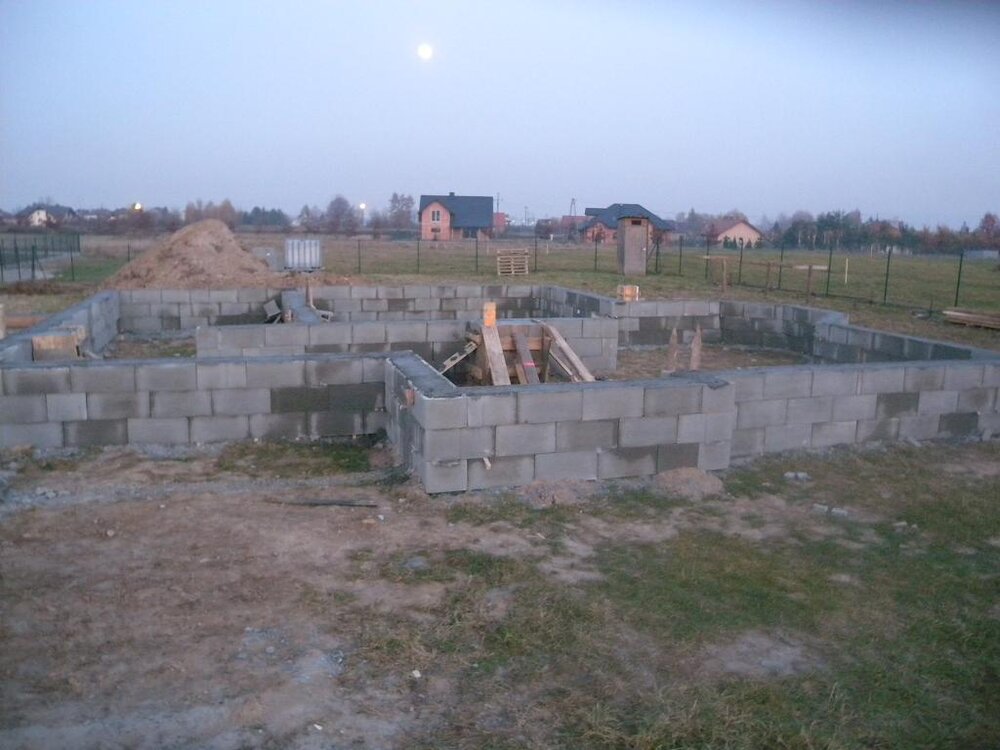

Witam Bardzo proszę o radę w kwestii izolacji pionowej fundamentów . mam je na etapie jak na zdjęciu - t.j. wyciągnięte ponad grunt na wysokość 3 pustaków zasypowych . Do tego momentu fundamenty są bez izolacji - wylane do ziemi z podwójnym zbrojeniem - o izolacji poziomej nie dyskutuję - mam pytanie do do izolacji pionowej - czym najlepiej ją wykonać dla fundamentu wychodzącego ponad ziemię - i przede wszystkim czy wykonywać ją wewnątrz budynku - słyszałem kilka opinii że wykonuje się ją tylko na zewnątrz fundamentu . Co do podłoża na jakim stoi dom - jest to ziemia gliniasta Z góry dziękuję za pomoc w tym temacie .
