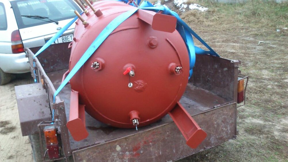

1000l , do działania bufora nie mam zastrzeżeń , ogólnie wpadł mi do głowy pomysł skasowania kotłowni na rzecz sypialni a sypialni przerobienia na pokój dla dziecka .
Witam. Sprzedam bufor ciepła 1000 l robiony na zamówienie wężownica do Cwu i solarna plus trzy grzałki na dnie bufora wszystko robione ze sztuką z forum . Piec defro 30kw Optima Komfort super sprawuję się z buforem . 605139743 Jak ktoś ma problem z transportem mogę dowieź . https://www.facebook.com/marketplace/item/344121297280590/
Witam wszystkich po 7 latach użytkowni bufora i chyle czoła że jeszcze adam_mk walczy z nie wiedzą nowych użytkowników. Mam pytanie z innej strony jak zabezpieczyć bufor i piec stałopalny przy demontażu ? rezygnuje z bufora i pieca i chciałbym je wymontować i postawić w garażu do czasu aż się sprzeda . Czy wystarczy przedmuchać powietrzem wszystko i awaryjnie po zakręcać zawory czy to nić nie da ??

Kolego ja mam defro piec 30 kw i ja moge zagrzać bufor 1000l do 4 ha ale tym piecem co pisałeś nie realne, mam założony zmiękczacz wody od 2 lat wodę mam ustawioną na miękką do zera i kiedyś czytałem że miedz nie lubi miękkiej wody a ja mam wężownicę do CWU z miedzi jak to wszystko pogodzić miękką wodę i miedz da się ?
