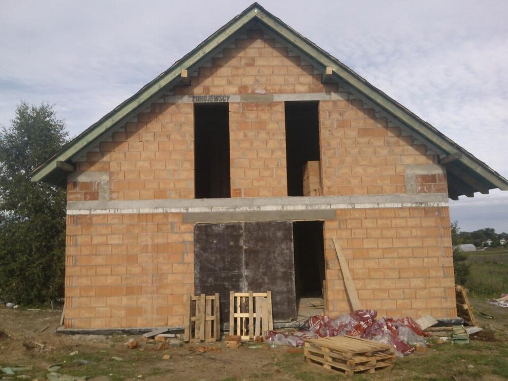

	Pozioma rysa na ścianie szczytowejchirac odpowiedział chirac → na topic → Wymiana doświadczeń ogólnie To co z tym robic ? Zostawic czy cos kombinowac ?
	Pozioma rysa na ścianie szczytowejchirac odpowiedział chirac → na topic → Wymiana doświadczeń ogólnie ściany szczytowe stykają się ze ścianą działową, która dzieli dwa pokoje (pomiędzy oknami) ściany działowe stoją na stropie lanym ale nie na ścianie nośnej. w projekcie nie ma wieńca ścian szczytowych.
	Pozioma rysa na ścianie szczytowejchirac odpowiedział chirac → na topic → Wymiana doświadczeń ogólnie nie wiem, czy jest w ogóle stężenie wiatrowe dachu. dach jest deskowany plus dachówka cementowa. wewnątrz wszystkie działowe z porothermu.
	Pozioma rysa na ścianie szczytowejchirac odpowiedział chirac → na topic → Wymiana doświadczeń ogólnie nie ma wieńca ściany szczytowej, tam chyba jest tylko styropian.
	Pozioma rysa na ścianie szczytowejchirac odpowiedział chirac → na topic → Wymiana doświadczeń ogólnie poddasze, dach dwuspadowy
	Pozioma rysa na ścianie szczytowejchirac odpowiedział chirac → na topic → Wymiana doświadczeń ogólnie pewnie nic nie ma . i co dalej ? zostawić to ? coś się może stać ? dodam, że z tej strony mocno wieje. jedna wewnętrzna działowa na poddaszu też ma taką rysę, tylko niżej.
	Pozioma rysa na ścianie szczytowejchirac odpowiedział chirac → na topic → Wymiana doświadczeń ogólnie chyba nic ale nie jestem pewny, po czym to poznać ? wieniec jest ale po bokach ale nie na ścianach szczytowych
	witam dom stoi już 6 lat z porothermu. Od kiedy pomalowałem ściany, pojawiła się pozioma rysa na ścianie szczytowej. nie wiem czy się powiększa. trudno sobie przypomnieć jaka była kiedyś. Z drugiej strony domu jest podobna ale mało widoczna. pustaki są takie same w tych miejscach tzn. rysy nie są spowodowane zróżnicowanym materiałem. jaka może być przyczyna tego ? załączam zdjęcie
