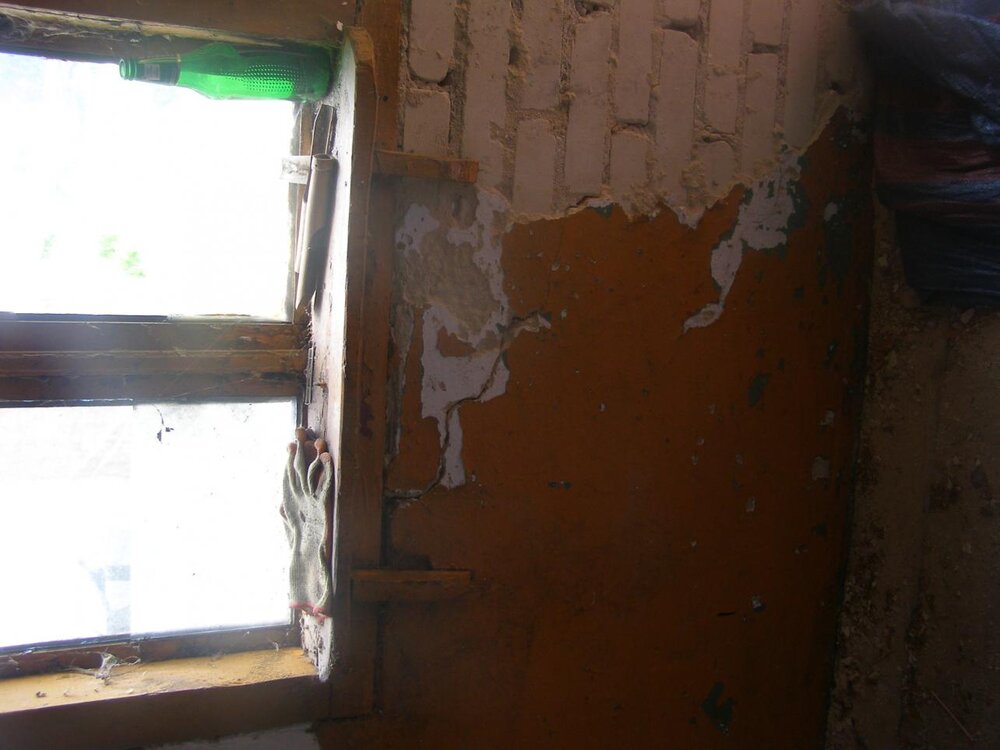

Tutaj już dokładnie widać pęknięcia ścian, starałam się wszystkie wyłapać, jak również miejsce gdzie stała kuchnia kaflowa (poprzedni post), na jej miejsce mam zamiar zakupić kuchnię węglową gotową, toteż odbudowywanie nie wchodzi w grę, [ATTACH=CONFIG]256884[/ATTACH][ATTACH=CONFIG]256885[/ATTACH][ATTACH=CONFIG]256886[/ATTACH][ATTACH=CONFIG]256887[/ATTACH] moje pytanie brzmi od czego mam zacząć, zaczęłam zdrapywać stary tynk, mąż stwierdził że nie ma sensu bo i tak trzeba zdejmować dach i lać belkę, a tego chciałabym uniknąć, jakim zatem innym sposobem wzmocnić budynek, aby wyeliminować już istniejące i kolejne pęknięcia w przyszłości. Dodatkowo na zdjęciach jest widoczny drewniany strop, który jak dla mnie ma "duszę" i również nie chciałabym go likwidować Proszę o pomoc:confused:

Witam serdecznie wszystkich forumowiczów, Kiedyś tutaj zaglądałam, oglądałam projekty domów, marzyłam o budowie, ale w rezultacie nie wybudowaliśmy z mężem domu, lecz kupiliśmy gospodarstwo rolne do remontu. :rolleyes:Długo by pisać, nie wiem czy kogoś to interesuje dlatego od razu przejdę do sedna sprawy. Jak wspomniałam jest to gospodarstwo rolne, dlatego oprócz domu na posesji stoi także stodoła, kuchenka letnia i kilka innych budynków. Mój problem to właśnie kuchenka letnia, którą chciałabym wyremontować własnymi siłami. Mąż upiera się że trzeba zdejmować dach i robić belkę nad drzwiami i oknem, aby wesprzeć całą konstrukcję budynku, jednak na to będę czekać kolejne 10 lat, albowiem jak każdy wie mężowie są cały czas zapracowani i mają inne zajęcia niżeli remontowanie jakiejś tam kuchenki letniej. Dlatego chciałabym zrobić to samodzielnie, a że jestem laikiem do kwadratu, pozwoliłam sobie poprosić o pomoc tutaj.:confused: oto kilka zdjęć: pierwsze zdjęcie to kuchenka z tyłu (nie wiem jak to się fachowo pisze), dalej dwa zdjęcia z przodu, i po jednym zdjęciu obu boków, z zewnątrz budynek wygląda zdrowo, przynajmniej tak mi się wydaje... zdjęcia w środku będą w kolejnym poście, mam nadzieję że ktoś się zainteresuje moim tematem:confused:
