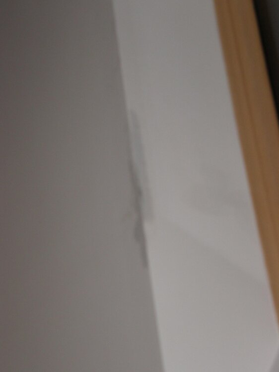

  2. Wpiszę tylko szybciutko czym się to zakończyło - może komuś się przyda za rok zimą. Przyczyn było kilka - efekt rosy był, ale nie tam gdzie się lało ciurkiem. Efekt rosy powiedzmy kilka kropel i wilgotnych śladów w narożnikach domu. Natomiast tam gdzie się lało - śnieg zawiewał pod membranę ścianą szczytową z powodu braku ocieplenia domu i podbitki. No i była jeszcze jedna przyczyna - przy wyłazie dachowym - puściły taśmy co posklejano nią membranę , co już zostało naprawione. Czy skutecznie ? pożyjemy zobaczymy. Co by nie było panu Carpenter 78 dziękuje serdecznie za podpowiedzi i sugestię - pozwoliły mi zastanowić się i bez emocji rozważyć słowa wykonawców - dość sprzeczne ze sobą, a bywało i że nielogiczne.
  3. Dekarz ocenił że folia paroizolacyjna mokra sugerował iż to nasza wina ponieważ za wcześnie się wprowadziliśmy . Fajnie! Nie bardzo wiem o co mu chodzi z tym wprowadzaniem. Dodam tylko że przejrzałam fotki z budowy i ...posadzki były robione w sierpniu a tynki jeszcze wcześniej. Zakładając że zarzuca mi - zatrzymanie wilgoci . Ocieplenie w styczniu . Szef ekipy, która ocieplała i zabudowywała twierdzi, że folia jest sucha. Ot zagadka Zacieki się kolejne pojawiły wrzucam fotki bo ja z tymi facetami na głowę dostanę . 1 Weranda - parter i zarazem koniec dachu , nad nią pusta zabudowana przestrzeń co mogę jej zarzucić nie ma podbitki ale śnieg raczej wykluczam bo wata między krokwiami odcina mu drogę, 2 pokój poddasze tam gdzie ciekło przy grzejniku nadal cieknie i wysycha ze wzgl. na bliskość grzejnika. ale...nad grzejnikiem są dwa okna dachowe i ot co dziś ujrzałam cd nastąpi bo mi nie chce wgrać fotki -chyba mam tu jakieś ograniczenia . Dodam, że zauważyłam również na drugiej stronie domu także zacieki przy jednej ze ścian szczytowych. Czy może ktoś mi przybliżyć o co chodzi ze skraplaniem się wody między foliami i jak ten problem "wyleczyć" . Przecież jeśli następuje załóżmy różnica temp. między pomieszczeniami, a dachem no to co za przeproszeniem ma robić wełna jeśli nie neutralizować tą różnicę? Dziękuje za wszelkie sugestie.
  4. Suporeks po wewnętrznej ścianie murłaty. Jeśli obstawiasz że woda może płynąć po folii to napisz mi dlaczego tak uważasz ? Dlaczego zacieki nie są we wszystkich pomieszczeniach a jedynie po jednej ścianie domu i to nie na całej długości. W jednym pokoju przy kaloryferze na bieżąco wysychają i są skromne , a na tej lało się strumieniami. Hipotetycznie zakładając że leje się po tej folii to dlaczego i jak można taką katastrofę naprawić? A i zakładając że leci po folii dedukuje że nida by się też opiła a żadnych śladów nie ma . I nie wiem czy to istotne, ale zacieki pojawiły się intensywnie jak zaczęło topnieć przy słoneczku. Dziękuję za odp gdyż chcę się przygotować do konfrontacji dwóch ekip -dekarzy i tych co ocieplali Ktoś to musi poprawić i znaleźć przyczynę . Chcę by zrobiono to skutecznie i fachowo. 1 fot stan surowy 2 fot widok z zewnątrz obecny nie wiem jakie fotki jeszcze mogłabym podesłać w celu namierzenia problemu
