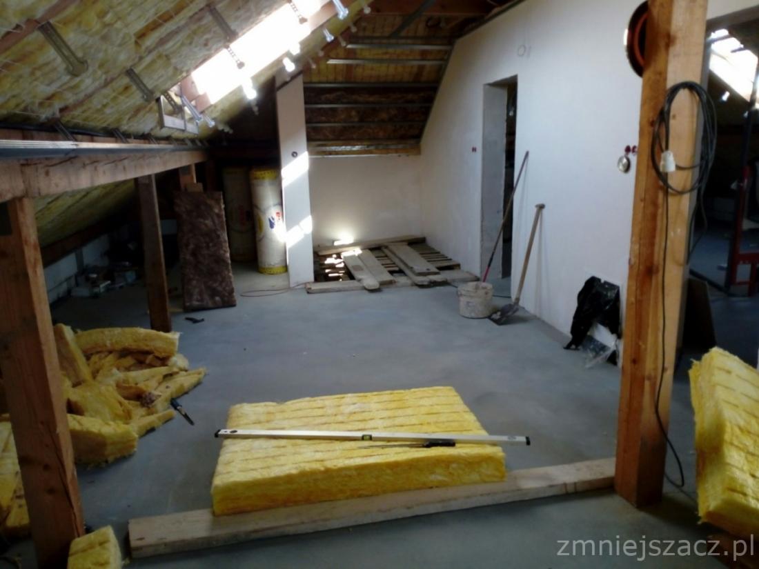

Witam.Prace przy ociepleniu idą do przodu.Między krokwiami jest 15cm ursa 0,35,drugą warstwą będzie knauf 10 cm 0,35.Mam pytanie czy na poziomej części sufitu mogę zrezygnować z izolacji pod jętkami jeśli między nimi mam 15 cm i nad nimi także ? Podyktowane jest to tym, że pod jętkami zmieści się tylko 5 cm wełny ze względu na wysoko osadzone okna połaciowe.
Trzeba tak ułożyć drugą warstwę wełny aby nie obciążała folii.
