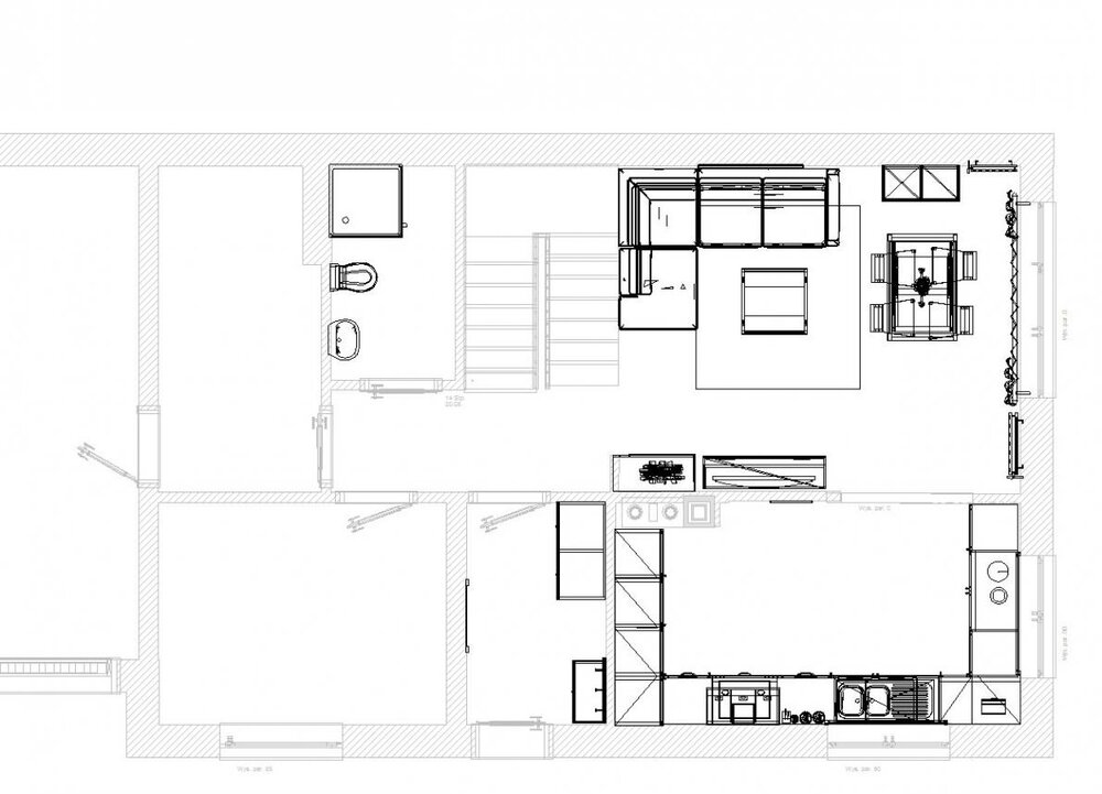

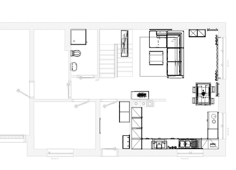

Witam ponownie. Aby nie zakładać nowego wątku wróciłem do starego. W tym momencie stoimy przed realnym wyzwaniem ponieważ mamy już dom w stanie surowym i zbliżamy się do dalszych prac typu elektryka, hydraulika itp. Prace te wymuszają już decyzje dotyczące ustawienia mebli, lokalizacji oświetlenia, instalacji co oraz wody. Dodam, że dom i ściany wewnątrz zbudowaliśmy wg projektu. Zwracam się zatem z prośbą o wasze opinie na temat 2 wariantów ustawienia mebli i podziału wnętrza jakie przyszły nam do głowy. Wariant 1 jest bardzo zbliżony do pierwotnego projektu z ustawieniem telewizora pod schodami. Ustawienie to daje trochę niekorzystny wygląd tv dla osoby wchodzącej do salonu ponieważ widzi wszystkie kable i plecy telewizora a sam telewizor jest wciśnięty bezpośrednio pod spocznik schodów. Druga rzecz to ustawienie kanapy na środku i tak nieduzego salonu co dzieli go na pół i stanowi taką barierę dla osoby wchodzącej. Plusem jest natomiast większa przestrzeń salonu i kuchni gdyż nie ma ścianki dzielącej jak to mamy w 2 wersji projektu. Wersja 2 polega na przedłużeniu ścianki przy kominku i tam powieszenie telewizora. Zamknie to przestrzeń pomiędzy kuchnią a salonem - zostanie przejście ok 150 cm. Wydaje nam się, że w tym ustawieniu lepiej wygląda kanapa i stół. Dodam jeszcze, że wejście do kuchni będzie przez salon W załączeniu kilka wizulalizacji tych 2 wersji. Krzysiek- 31 odpowiedzi
