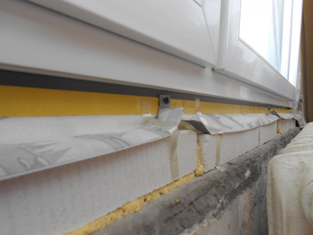

Ten otwór powinien być jeszcze bardziej zmniejszony .Tą niespodzianką jest grzejnik, który wystaje ponad otwór okienny. Teraz nawet nie ma możliwości zdjęcia grzejnika przy zamontowanym parapecie, tak specjalista nota bene inżynier mierzył, naturalnie to też moja wina -

Taki podobno jest z Pana specjalista, a nie widzi, że zastosowano zwykłe kotwy, a nie progowe. Gdyby były odpowiednie nie trzeba by było rozcinać folii. A tak cały sens montażu z wymyślnymi taśmami psu w du... Książka, książką, ale kompetencje, niektórych ekip są delikatnie mówiąc żałosne. Wkrótce będę mógł napisać o co chodzi, czekam tylko na potwierdzenie tej niesamowitej informacji.Zapowiada się prawdziwy hit !- 224 odpowiedzi

Masz rację, na początku byłem zdziwiony, że żaden z was nie zauważył, aż tylu tak rażących błędów montażowych jak choćby pocięta folia w progu okna? Może niektórym przydałaby się chociaż lektura co to w ogóle jest montaż warstwowy i jakie jest jego zadanie. Teraz jednak kiedy już wiem po co jest to forum i kto głównie bierze w nim czynny udział już mnie nic nie dziwi !!! Nawet to, że te "niesamowite okna" montują tacy partnerzy HeKaPlast jak firma Debastor z Ksawerowa, której pracowników o dziwo byłem zmuszony m in. nauczyć, że w progu okna również stosuje się taśmy i folię Przynajmniej w oknie, drzwi balkonowe to już osobna historia. Według życzenia, zamieszczam dwa zdjęcia jakości wykonania okna, do którego miałem i mam wciąż zastrzeżenia ! Kwestię jego standardowego wyposażenia, które w moim przypadku też okazało się fikcją, pozwala mi powątpiewać w wszystko co firma HeKaPlast sobą reprezentuje i do czego tak usilnie aspiruje !- 224 odpowiedzi

Odczuwam dokładnie to co ty. Też mnie śmieszy co nieraz czytam na temat firmy HeKaPlast ! Jeśli twoim zdaniem mój montaż świadczy o niedogadaniu to nie chciałbym być też twoim klientem. Też byś mi pociął taśmy i twierdził, że to niedogadanie ? Naturalnie ja jak każdy klient znam się perfekcyjnie na montażu, a za głupie 500zł, które zapłaciłem za montaż to jestem prawdziwym szczęściarzem, że w ogóle wmontowano mi okno.Inne firmy biorą tyle za samo wniesienie okna na drugie piętro !? Ocenę reszty jakości montażu pozostawiam kompetentnej osobie. Czy posiadanie okien kilku producentów jest zabronione ? Duża część moich sąsiadów ma okna kilku producentów i ja jakoś nie doszukuje się w tym, że chcieli sprawdzać swoje kompetencje ! Więc o czym Ty piszesz ? Kompetentni to powinni być partnerzy takiego producenta jak HeKaPlast !!! Do mnie przyjechała ekipa, która nie wiedziała, którą stroną i gdzie przyklejać taśmy !!! Jesteś to sobie w stanie wyobrazić ??? Kto twoim zdaniem za to odpowiada ? Może ja ? Z oknem Jezierskiego z firmy Mróz nie było kłopotów., ale ta firma to klasa sama w sobie ! Mały minusik za sprawę z parapetem:-) Nie chciałem tez czekać kolejnych stu dni na okno bo do dnia dzisiejszego uważam to za kompletny absurd ! Myślisz, że gdybym qrwa wiedział, że firma Mróz też ma okna Heki to bym zamówił okno w takiej jak Debastor? Usłyszałem o tej firmie dzwoniąc do Leszna.Wystarczą ci takie informacje? Przecież ja nikomu nie muszę się tłumaczyć z swoich wyborów, Czyż nie mam racji ? Może to był mój kaprys, a może żona wybrała sobie okno, a dzieciak sobie, ale tylko mnie udało się trafić w dziesiątkę z tym Debastorem i HeKaPlast ! Teraz wyobraź sobie, że taki Debastor przyjeżdża i bierze się za montaż kilku okien ? Ja nie jestem w stanie tego sobie wyobrazić. Z pozostałym oknem z Elbląga tez była drobna wpadka. Nie jest normalną rzeczą czekać na głupie okucie kilka tygodni ! Mam świadomość, że czekałem tyle czasu na ten element bo przyjechał on wraz z nowa partią okien. To okucie powinienem dostać kurierem w kilka dni. Może jestem naiwny, ale tak to sobie wyobrażam. Albo się szanuje klienta, albo nie, nawet tak drobnego jak ja. Zgadzam się z tobą. i nie mogę pojąć jak to się stało ? Taki rzetelny producent, a tyle wpadek przy jednym oknie. Masakra ludzie !!! Mam umowę, mam zapis co za okno miałem dostać. Wiem od niedawna czego jeszcze w nim brakuje-choć podobno standard jest jeden, a kontrola jakości producenta podobno działa normalnie ! Za ten fakt kto odpowiada twoim zdaniem ? Też ja ? Także chłopie przede wszystkim obiektywizm, a dopiero później emocje.Wszystkim w/w firmom przytrafiły się u mnie wpadki, ale to co spotkało mnie z HeKaPlast góruje nad pozostałymi i to znacząco. P.S. Wkrótce wyjaśni się więcej. Zobaczycie zdjęcia, które wstrząsną Ziemią i ukażą jak profesjonalne ekipy montują okna Amazing Windows. -
