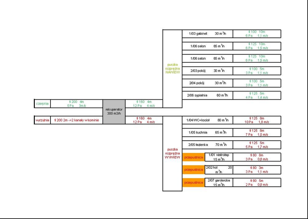

Właśnie policzyłem opory w mojej instalacji i tak to wygląda: Zastanawiam się teraz, czy nie lepiej wywiewy z garderoby, holu i wiatrołapu zamiast podłączać do puszki przez przepustnice, podłączyć do jednej rury fi 125 i podzielić na trzy odnogi, wtedy suma tych wywiewów byłaby zbliżona do pozostałych. Czy w pomieszczeniu z kotłem gazowym wystarczy tylko wywiew, czy musi być także nawiew? Kocioł kondensacyjny ma ma wisieć w WC i nie będzie tam szczelnych drzwi. Zastanawiam się też, czy strychu nie podłączyć do WM. Początkowo na strychu miała być wentylacja grawitacyjna, ale pomieszczenie będzie dogrzewane i ma tam być pralnia i będzie wisiał rekuperator. Na wyjściu z reku na nawiewie i wywiewie wstawiłbym trójniki fi 160 z przepustnicami i na strychu zamontowałbym nawiew i wywiew z możliwością odłączania przepustnicami. Poproszę o krytykę i pozdrawiam Mariusz -

Pedronx, Ilości wymian w poszczególnych pomieszczeniach przyjąłem takie jak w projekcie zrobionym na trójnikach. Nie wiem, czy projektant się przyłożył do roboty, bo projekt WM kupiłem razem z projektem domu i kosztował mnie 1 PLN więc może jest tyle warty, chociaż firma chyba solidna. Ja chcę isntalację wykonać sam więc mam zamiar wykonać ją na puszkach rozgałęźnych i elastycznych prewodach. mosiek2206 Jak zamierzasz sobie poradzić z dużą różnicą wywiewów z poszczególnych pomieszczeń (np. kuchnia 65m3/h, garderoba 15 m3/h). Regulacja samymi anemostatami raczej odpada,bo z tego co wyczytałem będzie powodował hałas w bardziej dławionych kanałach. zastanawiam się czy na wywiewach o małej wydajności nie trzebaby zastosować dodatkowo przepustnic, bo dla wywiewu np. 15m3/h dobrana średnica przewodu będzie bardzo mała. Więc może wypowie się jakiś praktyk! Pozdrawiam -

Tak u mnie jest , w sumie 280m3/h nawiew i tyle samo wywiew (post już poprawiam), a odniosłem się tylko do samej ilości wymiany powietrza w poszczególnych pomieszczeniach. Co myślisz o moich przemyśleniach co do zwiększonej wymiany powietrza? -

Ja mam w projekcie WM zrobionym przez rekuperatory.pl w salonie 28m2 (74m3) zaprojektowany nawiew 130 m3/h (2x65m3/h), w kuchni z gazem wywiew 70m3/h. Zajrzałem do OZC i minimalne wymagania higieniczne to wymiana pół kubatury, a dodatkowo dla kuchni el. i 3 osób 30m3/h, a >3 osób 50m3/h. Teraz teoretyzuję 1. Zakładając, że w salonie będzie kominek to czy większa wymiana powietrza w salonie powinna się przyczynić do lepszego rozprowadzenia powietrza po domu i mniejsze przegrzewanie salonu. 2. Zakładając, że w kuchni będę pichcił bigos i piekł ryby to czy większa wymiana powietrza nie pozwoli roznosić się zapachom po domu? Taka wymiana powietrza będzie przecież tylko przy pełnej mocy reku? Co wy na to? -

Anemostaty wyciągowe umieściłbym jak najdalej od drzwi, żeby wentylowane było całe pomieszczenie, ale niech się wypowie jakiś praktyk. Mam pytanie o obliczenia.Czy instalację powinno się tak obliczyć, żeby przy założonych wydajnościach wymiany powietrza w każdym kanale były mniej więcej równe, a ewentualne różnice reguluje się anemostatami? Jeśli się mylę to proszę o wyprowadzenie z błędu!!!! Jakie powinny być spadki ciśnienia w kanałach, żeby instalacja była cicha? -

Taki też mam:p Myślałem, że używasz jakiegoś programu. Ja znalazłem coś takiego Air_Duct_Calculator.zip Prosty arkusz kalkulacyjny, ale liczy opory dla zadanej długości przewodu, dobiera średnice dla zadanego oporu itp. Myślę, że przyśpieszy trochę obliczenia! Pozdrawiam -

W instalacji na puszkach wyjdą tobie zupełnie inne długości przewodów czyli inne opory przepływu powietrza. Poza tym inaczej dzieli się powietrze więc uzyskasz inne prędkości powietrza w instalacji. Ja mam ten sam problem i policzę wszystko jeszcze raz. Jak coś policzę to na pewno wyniki tutaj wrzucę. Mosiek2206 jakiego kalkulatora używasz do obliczeń? -

Witam! Według mojej skromnej wiedzy w WC minimalny strumień wywiewny to 30 m3/h(według OZC) . salon masz tak jak ja 28m2, U mnie w projekcie wentylacji jest wymiana 2x65 m3/h, ale to pewnie z powodu zastosowania większego reku 350 m3/h. ty chyba celujesz w 250 m3/h. Zastanawiam się, czy właśnie nie lepiej zamontować mniejszy reku i niech pracuje na większych obrotach, bo większość czasu i tak będzie pracował na 1 biegu. W czym liczysz przekroje rur?
