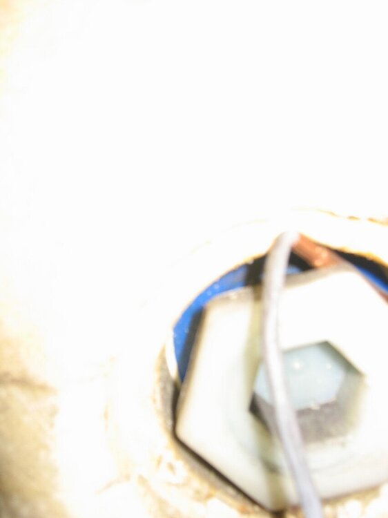

ok dziekuje, prosciej juz sie nie da chyba:) jeszcze jedno pytanie z czystej ciekawosci bo mnie to strasznie intryguje co sadzicie o tym miejscu co byl czujnik na zdjeciu umieszczony, fachowiec sie dalej upiera ze tam musi byc.U mnie bylo i sie nie sprawdzilo:)

jakies konkretne miejsce ? czy moze to byc np srodek w polowie bojlera tuz nie ma plaszcza, a za ta anoda jak byl wlozony jak na zdjeciu to tez bylo zle? bo instalator twierdzi ze tak ma byc.

dokladnie ten, no to go zle w takim razie dalem,no moge go dac w kazde miejsce pod pianke tylko nie gora i dol bojlera tak wychodzi na schemacie?

czujnik dalem na srodku bojlera na gorze, zdarlem pianke owinolem w folie aluminiowa przylega bezposrednio w calosci do bojlera i zaizolowalem,bojler dwuplaszczowy

juz po zabiegu roznica kolosalna temp. Cwu zadalem na 47 stopni w ciagu paru minut woda zagrzala sie do 50 stopni.Jeszcze raz wielkie dzieki minertu,aha jeszcze podlaczylem czujnik temp. wewnetrznej jak radziles gdyz mialo to uspokoic skoki na wykresach w trybie lato takze zobaczymy czy przyniesie to jakis efety.

Dzwonilem do tego instalatora co sprzedawal i montowal i stwierdzil ze raz sie trafiaja bojlery z wejsciem na czujnik raz nie a w sprawie czujnika ktorego zamontowal tak jak na zdjeciu nie doradzil nic stwierdzil ze jest dobrze.Moral z tego taki ze o fachowca bardzo ciezko dobrego oczywiscie za kazdym razem biore kogos innego i porazka:) Zaraz sie biore i montuje za rada minertu, takze dzieki za pomoc.A co do oferty to nie skorzystalem bo odleglosc nas dzielila a szukalem zakupu kotla z montazem co by blisko bylo na wypadek awarii, no ale jak widac licz na siebie:) ewentualnie na porady uzytkownikow forum.

a wi wiem co to przeciwna strona:) ale jest cala w piance, jedynie jest miejsce na grzalke, na instrukcji tez jest zupelnie innaczej niz w rzeczywistosci.

To co mam dziury w gabce wycinac zebyz znalesc ta zaslepke? bo zdejmowac to raczej sie nie zdejmuje nic. Szlag czlowieka trafia bo placi sie nie male pieniadze instalatorowi a tu takie cos robi.

Czujnik jest z boku bojlera delikatnie wlozony za kolko a koncowka delikatnie wbita w pianke z latwoscia mozna go wyciagnac. Zalaczam fotki sam zobacz
